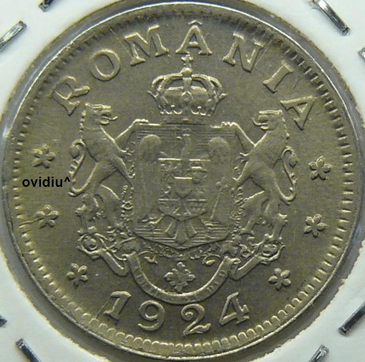

1 leu 1873 VF -
100 lei 1932 VF+
2 lei 1924 AU
10 lei 1930 AU
Pentru o gradare mai precisa ar prinde bine niste imagini ca cele de mai jos

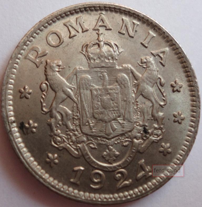

Leul din 1924 mi se pare interesant nu prin stare (AU-), ci prin "firele" de pe revers :wink:

1 leu 1924-XF

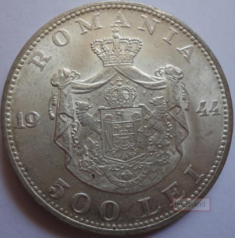

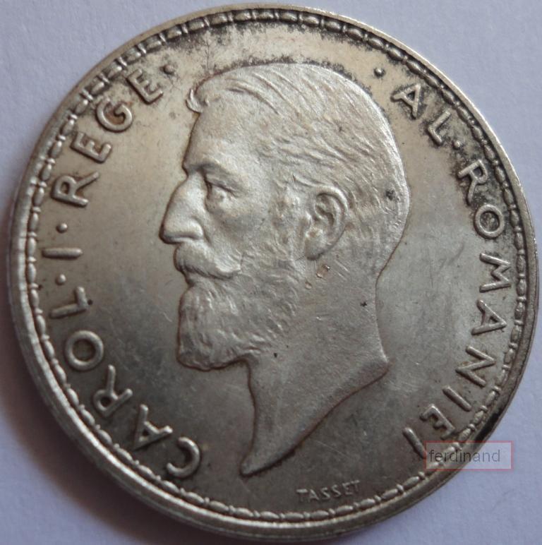

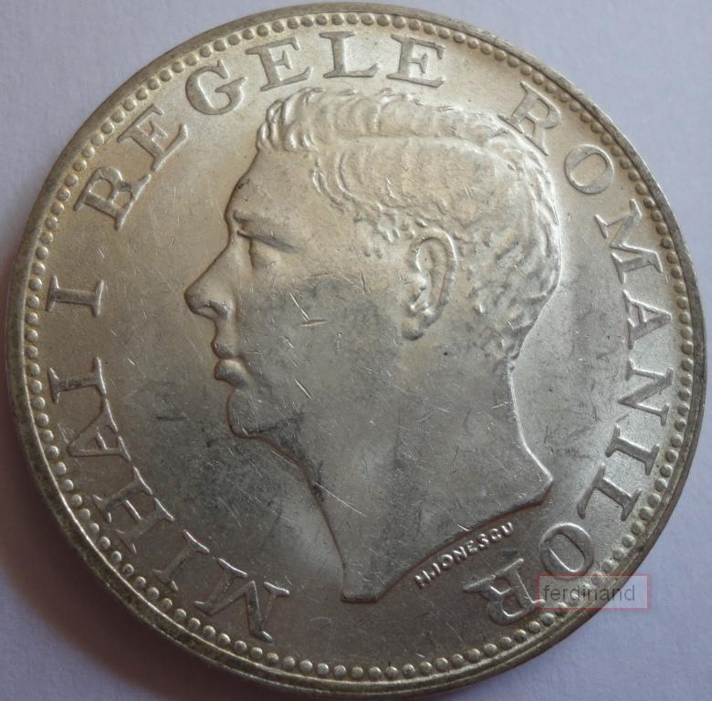

Postez inca o serie de imagini, dupa care voi astepta si alte persoane sa faca acelasi lucru. Multumesc domnului ovidiu pentru ajutorul si sfaturile acordate.
Fotografiile monedei de 1 leu 1873 au fost modificate pentru ultima data. Eu sunt de parere ca in realitate starea monedei este minim VF+.

Pentru monedele postate de Ovidiu:
Am o dilema la moneda de 1 leu 1924: Cum ar fi mai corect descrisa starea? Unc, cu precizarea ca este o matrita invechita sau XF-Aunc. Un singur lucru sunt sigur -ambele ar trebui insotite de cuvantul curatat...
20 lei 1930- aUNC, curatata cu o solutie probabil. Aici ash dorii o confirmare...
Pentru monedele postate de ferdinand:
1 leu si 2 lei 1924: aUNC.
50 bani 1914: XF.
500 lei 1944: XF, curatata, zgariata.

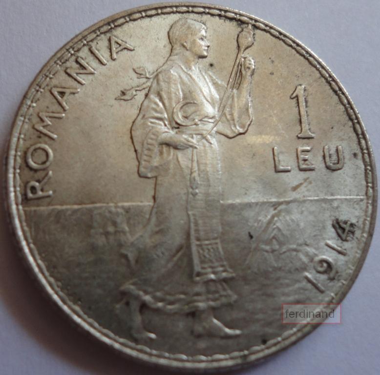

1 leu 1914... VF+

sunt de acord cu gradatiile de mai sus, cu exceptia 1 leu 1914 - eu as fi zis cel putin XF.
@Mike: imi puteti spune care sunt motivele pentru care ati degradat-o?

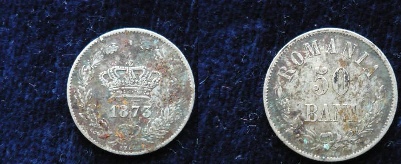

si o noua propunere:
50 bani 1873.jpg (51.22 KiB) Vizualizat de 12827 ori

Alnaibii scrie:sunt de acord cu gradatiile de mai sus, cu exceptia 1 leu 1914 - eu as fi zis cel putin XF.
Pe revers desenul tarancutei care este destul de uzat si pe avers barba lui Carol. Cat despre luciu, nu am de unde sa imi dau seama daca exista sau nu, cel putin din poza. Astfel am zis VF +.

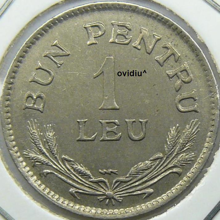

Am sa postez o alta moneda incapsulata , cu rugamintea ca sa nu mai fie postate link-urile care duc la licitatii . Acest lucru as putea sa il fac eu de la inceput , dar atunci ce sens ar mai avea postarea imaginilor ?

ovidiu^
Mesaje: 767
Mesaj de ovidiu^ »
Imaginile piesei provin de la o licitatie incheiata saptamana trecuta pe eBay .

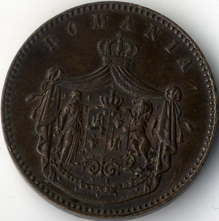

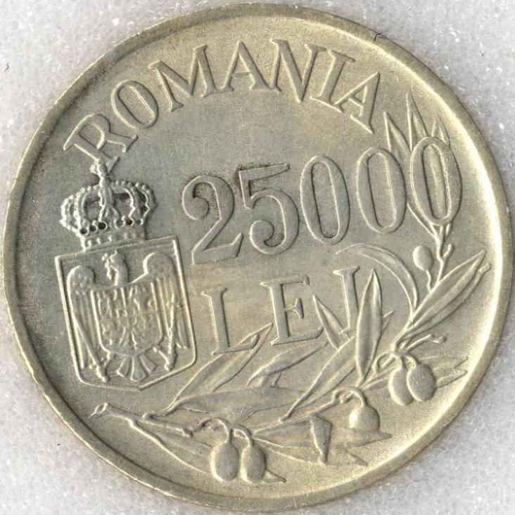

Desi inca nimeni nu s-a aventurat sa gradeze ultima moneda postata de mine, mai pun 2:
10 bani 1867 W 6 rv.JPG (75.72 KiB) Vizualizat de 12596 ori
10 bani 1867 W 6 av.JPG (72.79 KiB) Vizualizat de 12596 ori
25000 lei 1946 rvm.JPG (93.25 KiB) Vizualizat de 12596 ori
25000 lei 1946 avm.JPG (89.99 KiB) Vizualizat de 12596 ori

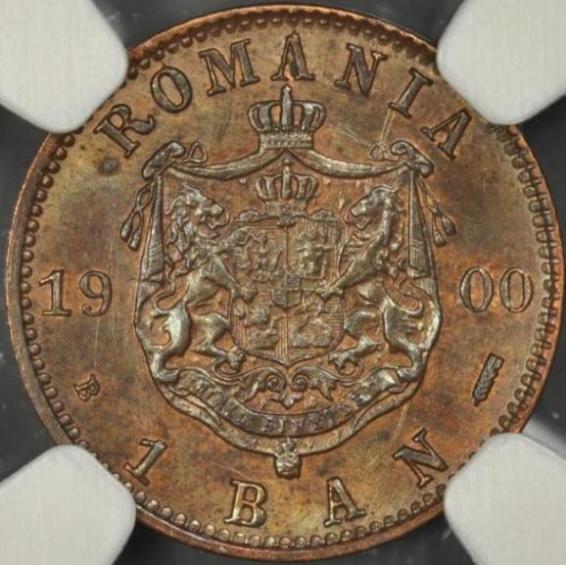

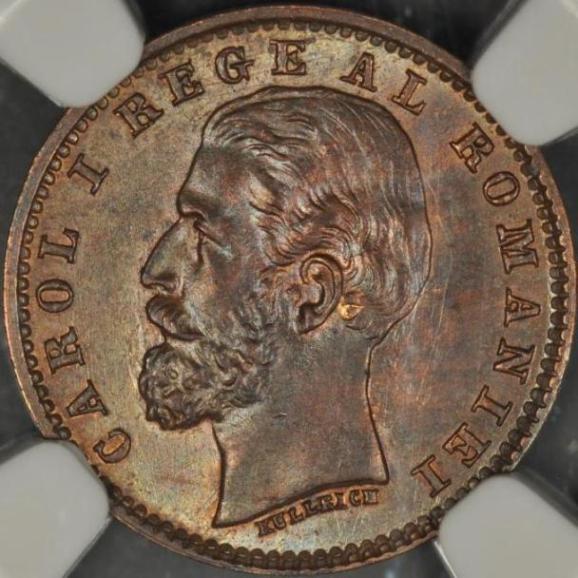

Mesaje: 854
50 bani 1873 - relief de XF, dar nu se vede campul mai deloc, muchie deteriorata
1 ban 1900 - Unc
25000 lei 1946 - XF
10 bani 1867 - XF+
