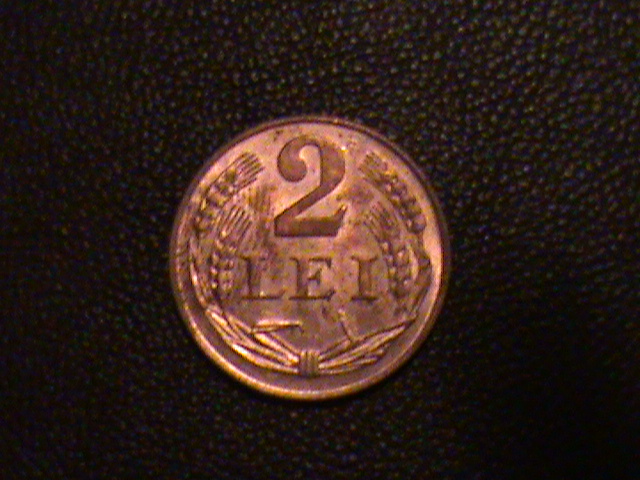

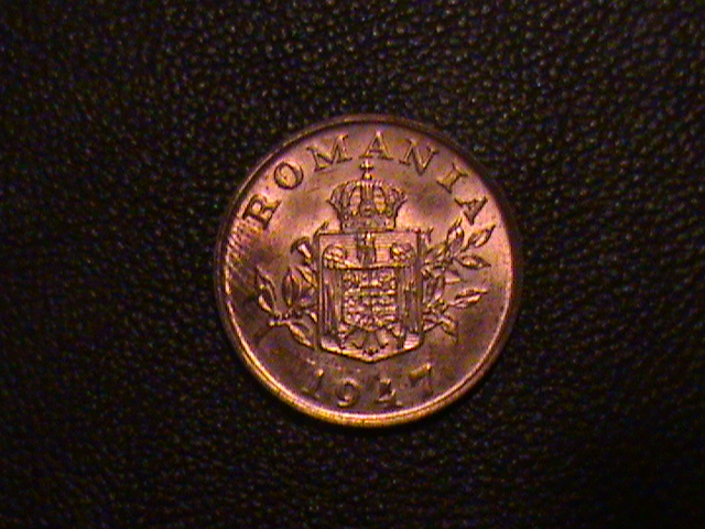

2 lei 1947 nu am avut si nici vazut in mana in stari deosebite pana de curand.As dori o parere legata de moneda din poze.Este curatata sau nu?Nu prezinta hairlines si nici urme de frecare cu carpa dar nici patina.E culoarea normala sau a fost "imbaiata"?

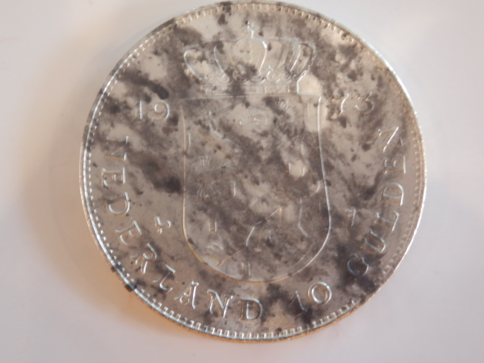

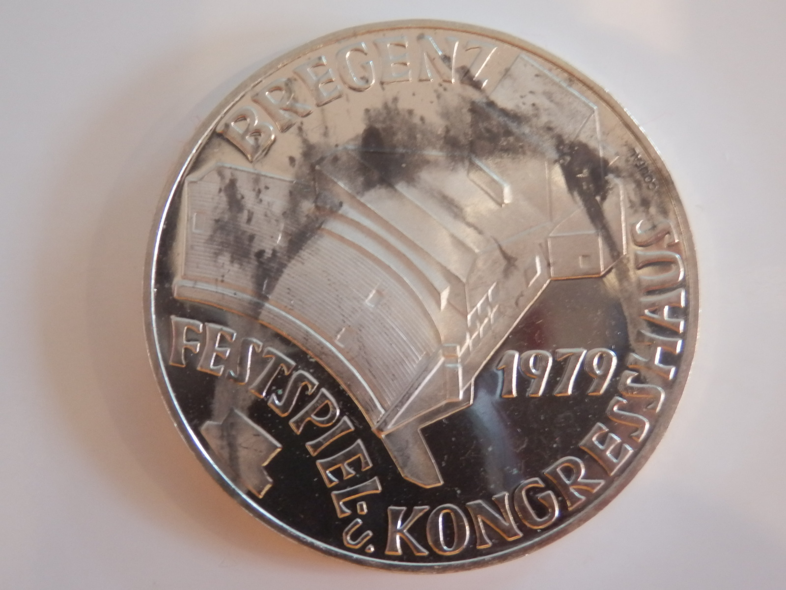

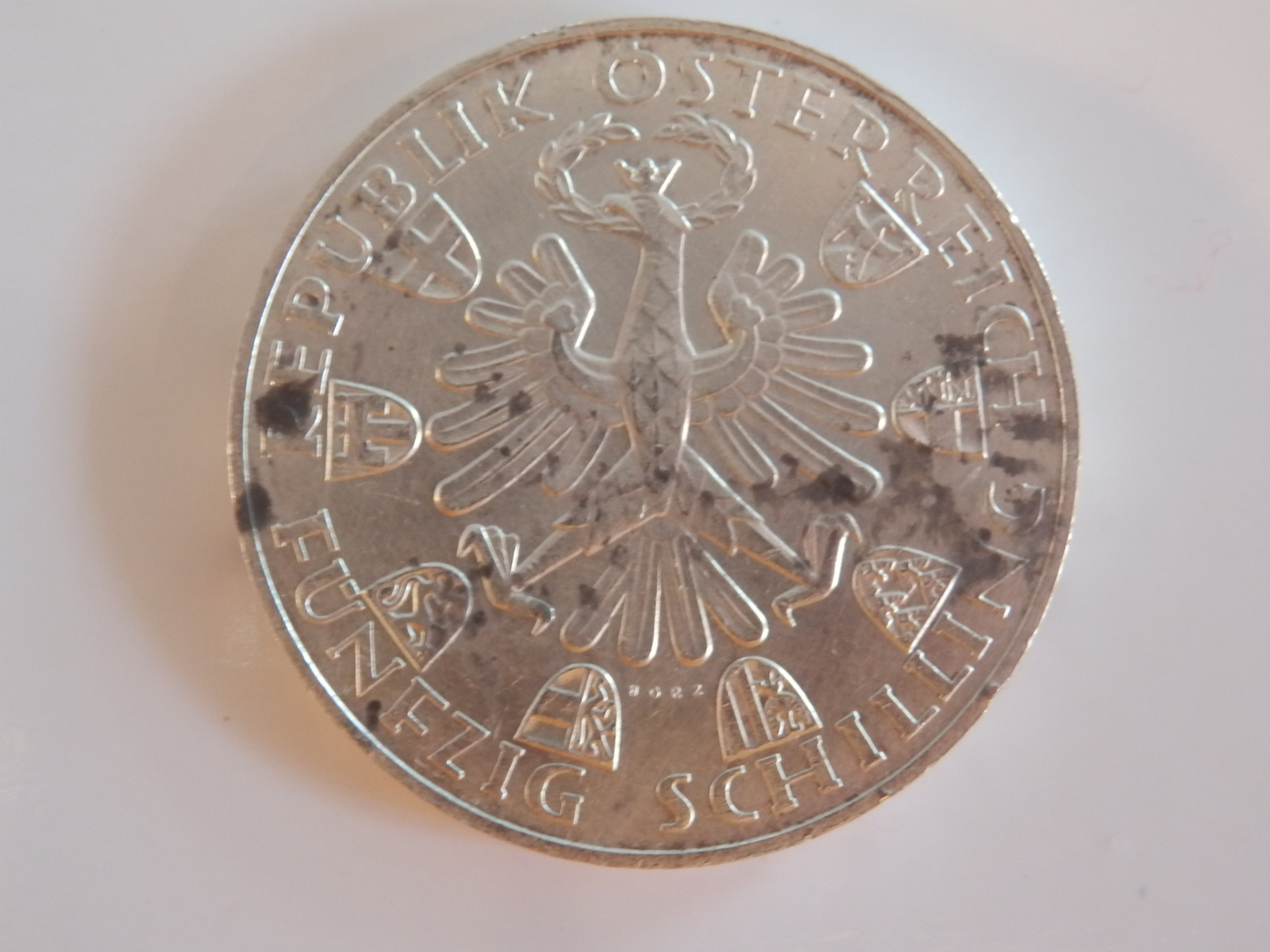

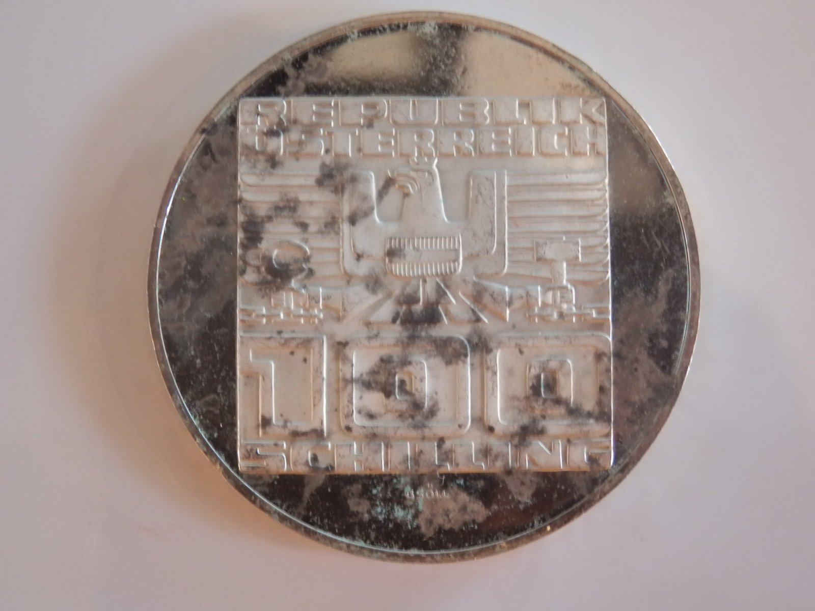

se pot indeparta aceste pete?
de la ce au aparut?
multumesc de info!
I cried because I had no shoes, then I met a man who had no feet!

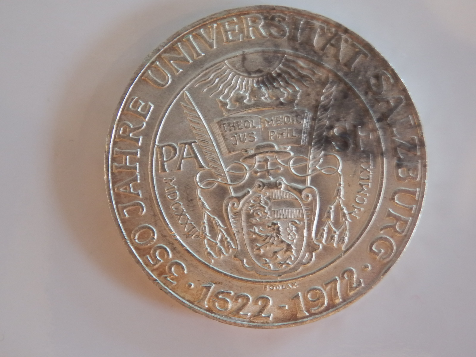

operator59 scrie:se pot indeparta aceste pete?
de la ce au aparut?
multumesc de info!
Se pot indeparta, dar se indeparteaza si oglinda.
Au aparut din cauza oxigenului :-)
operator59
Mesaje: 193
Mesaj de operator59 »
ce-mi recomandati?

operator59 scrie:ce-mi recomandati?
puteti incerca o baie intr-o solutie de amoniac si clatire in apa dar fara a freca moneda. Nu garantez insa ca se duce doar oxidul...
