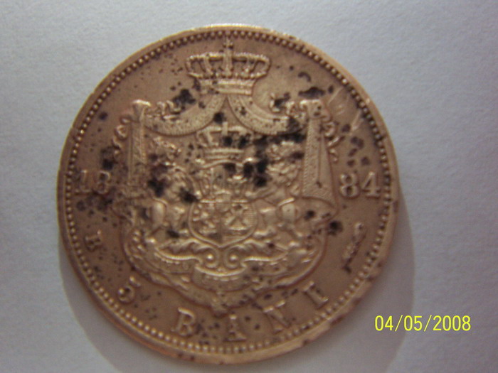

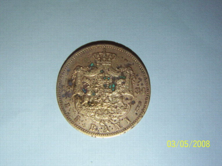

Rezultatele curatarii cu pulbere de zinc
Inainte:

Si dupa:
Totul era bine daca nu aparea zgirietura aia de la ora 2... Trebuia sa folositi o scobitoare din lemn, nu un piron! :x
