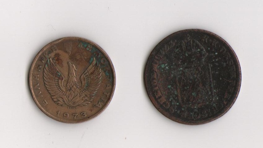

revin cu o noua problema.monedele din poza credeti ca sufera de b.b. cumva?
Mateiciuc
Mesaje: 522
Mesaj de Mateiciuc »
este verdigris/verderame

din ce am inteles eu b.b. se foloseste pt monedele antice si verdigris pt cele mai recente,dar defapt este acelasi proces care ataca monedele?

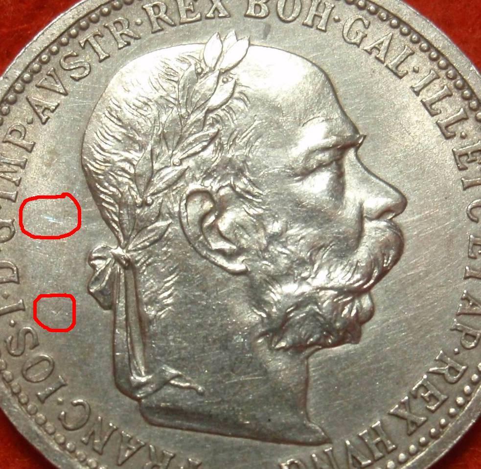

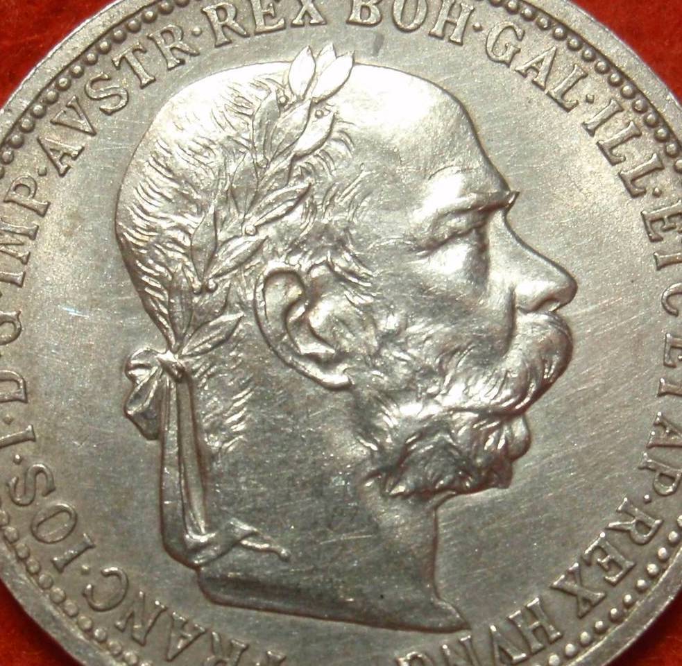

Vreau sa cumpar aceasta moneda, e descrisa ca UNC.
Credeti ca a fost curatata?

Moneda are urme de uzura la mustata,barba si destule contacte deci UNC nu se discuta.In afara de asta, multe hairlines zic eu care arata ca moneda a fost curatata si frecata cu carpa.

acuma nu vreau sa fiu cinic dar in dreptul nasului mariei sale se si vad urmele de curatare.
ca idee piesele UNC cu vechime de pe 100 de ani sunt extrem de rare (cele pe bune) ar trebui sa aiba o patina groasa pe ele. Piesa e un XF dragut dar era si mai dragut daca nu era curat.

acele urme mi-au dat si mie de gandit, presupuneam ca au fost facute de o carpa, ceva. Ma mai gandesc, oricum pretul de 15$ nu e prea mare.

Pe langa observatiile de mai sus la o privire rapida mai apar si lovituri care nu au ce cauta la o piesa UNC .
