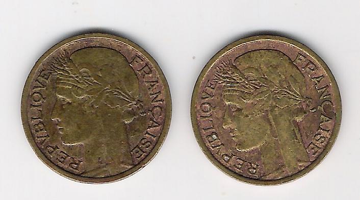

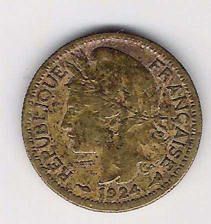

Cu ce pot curata aceasta moneda din aluminiu-bronz ?
Multumesc.
laurentiu c
EUXIN RO
Mesaje: 282
Mesaj de EUXIN RO »
cu nimic,asa e perfect daca o pastrati,si are o patina ciudat de frumoasa,fata roz parca e lucrata pe calculator

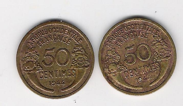

EUXIN RO scrie:cu nimic,asa e perfect daca o pastrati,si are o patina ciudat de frumoasa,fata roz parca e lucrata pe calculator
Mulţumesc pentru sfat.
Mai am câteva monede din Franţa şi foste colonii , care prezintă acea nuanţă roz ,parţial sau pe întreaga suprafaţă.
laurentiu c

laurentiu c scrie:
O parere a mea, moneda a stat mult timp in apa, posibil in apa de mare.

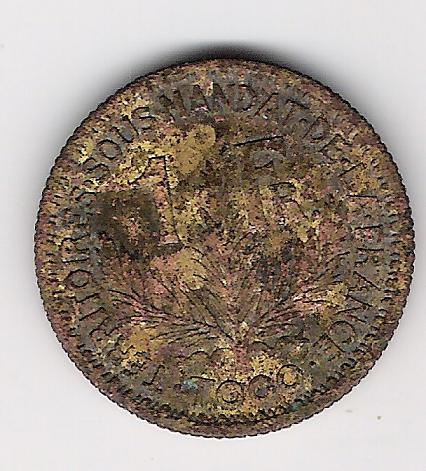

EUXIN RO
Mesaje: 282
Mesaj de EUXIN RO »
Oricum nu am mai vazut asa culori,parca e un vitraliu,tare curios sunt daca si in realitate e tot cam ca in poza,o zi buna va doresc
(C.Cantacuzino)
Mesaje: 2573
Culoarea roz provine de la cuprul ramas in stratul superficial dupa procesul coroziv numit "dezincarea alamei".
Acest fapt se produce fie prin coroziune fie printr-o curatare neadecvata.

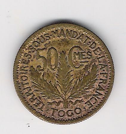

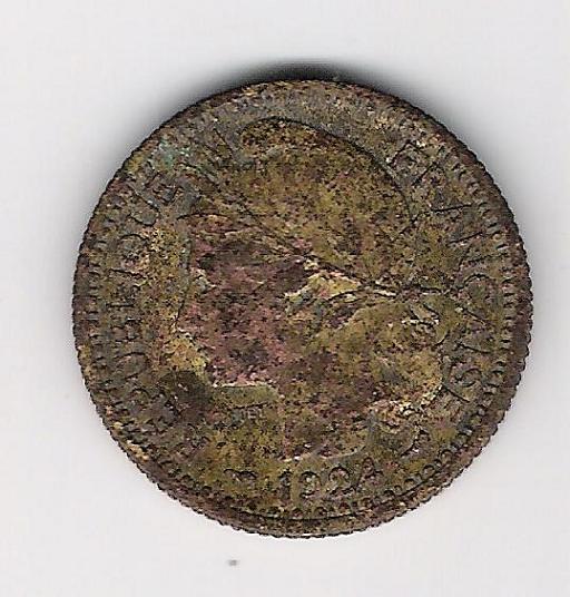

EUXIN RO scrie:Oricum nu am mai vazut asa culori,parca e un vitraliu,tare curios sunt daca si in realitate e tot cam ca in poza,o zi buna va doresc
Incerc o poza la rezoluţie scazuta, mai aproape de realitate.Cât priveşte curăţatul, nu m-am atins de ele , aşa le-am cumparat. Scuzele mele moderatorului pentru umplutura de poze.

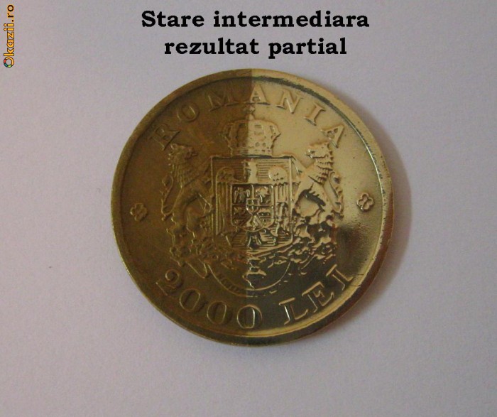

Am dat peste licitatia aceasta:
http://www.okazii.ro/catalog/53941996/m ... zare-.html
si mi s-a parut foarte interesanta imaginea de mai jos. Care parte vi se pare mai aratoasa?
