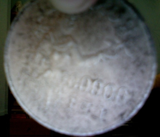

Imi puteti spune cum se scoate'' negreala'' de pe monezile de argint(in cazul meu 100000 de lei 1945- avers si revers aprox 60-70% innegrite-marginea 95-6% innegrita) ?
Ultima oară modificat 27 Noi 2009, 19:17 de către Metal Hammer, modificat 1 dată în total.
Orice lucru bun in viata este ilegal,imoral sau ingrasa
Postati o poza. Iar ca regula generala pentru argint, evitati metodele abrazive.

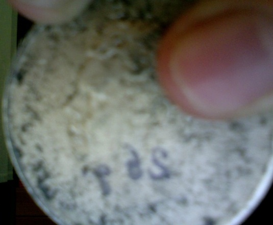

Am facut niste poze cu photo-booth sper sa se vada ceva

Nu se vede mai nimic in poze. Oricum puteti s-o spalati cu sapun si apa calda frecand cu mana (degetele) cu sapun pe ea (uda - ca si cand v-ati spala pe maini).

Defectul acestei monezi este un fel de start de negreala ca un fel de praf
