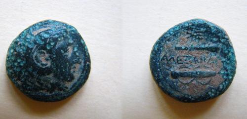

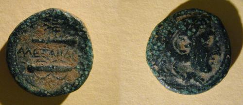

zopiryon scrie:Din punctul meu de vedere, daca prelucrarea are ca scop afisare img cat mai aproape de realitate este absolul OK. Dar daca prelucrarea are ca scop imbunatatirea (artificiala) a starii in care se afla moneda(sters zgaraieturi, etc) mi se pare "frauda"
consult scrie:Cred ca pozele pot fi mai inselatoare decat scanurile (exceptand, desigur scanurile "retusate"). La poze, cine se pricepe, poate utiliza lumina pentru a obtine rezultate "artistice".
andi_codescu scrie:In cazul fotografiilor, in functie de modul in care cade lumina pe moneda, poza poate fi mai atractiva sau mai putin. De exemplu, fotografierea cu lumina din lateral a monedei asigura (prin jocul de umbre) un contrast mai bun. Eu prefer sa cumpar piese fotografiate asa, ca in felul asta ies in evidenta si defectele, alaturi de relieful piesei. Totul e sa fii informat sau sa iti dai seama ca fotografia este cu lumina din lateral, pentru ca altfel te poti insela, crezand spre exemplu ca are un relief mai ferm decat in realitate.
Insa orice interventie asupra imaginii dupa momentul fotografierii, este in mod sigur o metoda de a truca o licitatie. Problema este ca nu poti sa iti dai seama de acest lucru decat abia cand primesti moneda.
Am sa incep cu 2 poze ale aceleiasi monede pusa la vanzare pe okazii. Prima imagine a fost incarcata la inceputul licitatiei iar cea de-a doua pe parcursul ei. Este evident ca persoana in cauza a recurs la inca o fotografie mai buna de vreme ce nu exista nicio oferta. Moneda este batuta in Macedonia si am gasit un exemplar pe wildwinds asemanator http://www.wildwinds.com/coins/greece/m ... e_0316.jpg vandut cu 42.56$ (licitatie pornita de la 9.50$). Mie piesa imi pare 100% autentica cu toate ca nu ma pricep la cele grecesti. In prima imagine moneda este fotografiata cu lumina din lateral (mai slaba) iar in cea de-a doua cu lumina din fata (dar mai puternica). Intentionez sa cumpar aceasta moneda (la care pretul de pornire este de 50 lei) dar vreau sa aflu si parerea voastra in legatura cu acest "schimb de imagini". Si care ar fi pretul corect pentru aceasta piesa. Va multumesc!
Prima poza mi se pare mai aproape de realitate decit a doua. Pare autentica moneda (porii ce se vad sigur nu sint urme de turnare ci corodare de-a lungul timpului, iar patina verde pare solida - lucru greu de falsificat). La pret nu ma pricep, dar nu mi se pare mult 50 lei.
