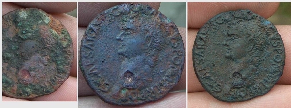

Din fericire, ''Opera'' nu-mi apartine.vcoins scrie:Moneda curatata de sigillum 2008 este un exemplu elocvent de asa NU.
Parte din placerea unui colectionar consta in istoria unei monede iar aceasta este spusa chiar si de patina.
Exista pe net chiar gradatii ale unor monede emise de acelasi imparat care valoareaza diferit in functie de culoarea patinei si modul in care este distribuita pe moneda.
Personal mai sunt tentat din cand in cand sa aplic procedee de curatare ca sa pot identifica moneda dar nu mai mult de atat si nu cu riscul de a o distruge.
Ghilimelele de rigoare (de la patina artificiala) erau puse chiar pentru a trage ''semnalul de alarma''... unora mai entuziasti in ale experimentarii.
Atasez imaginea unei alte piese ''restaurate si patinate'' in acelasi mod!
