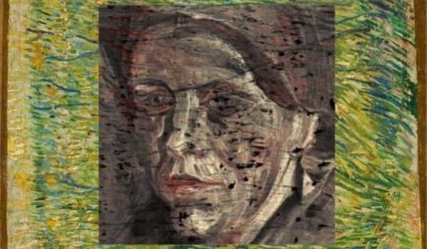

Portretul unei femei misterioase - ascuns sub o alta pictura
Mesaj de sigillum2008 »
,,Noua tehnica are avantajul ca fluorescenta masurata este specifica fiecarui element chimic, prin urmare fiecare tip de atom si fiecare pigment al vopselei poate fi indivualizat.,,
http://www.descopera.ro/dnews/2838944-v ... ta-pictura
femeia misterioasa.jpg (41.79 KiB) Vizualizat de 10984 ori
La monede nu cred ca se aplica.
