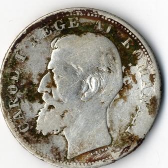

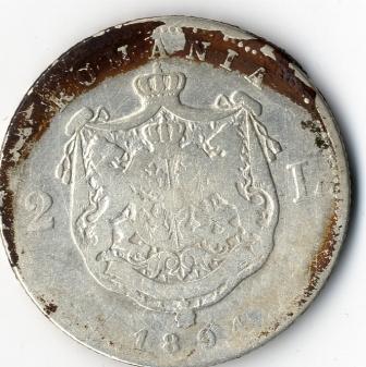

Am nevoie de niste sfaturi pt curatarea acestei monede. Depunerile sunt foarte rezistente, am lasat moneda in apa cu zeama de lamaie 3-4 ore, fara un efect vizibil.
Mi se pare clar ca depunerile astea nu pot fi considerate patina, iar moneda nu este intr-o stare fb, eu cred ca merita sa incerc sa o curat.
Multumesc

Moneda dv. pare sa aiba depuneri de oxid rosu de cupru (cuprit, Cu2O), mai greu de eliminat pt. ca se dizolva lent in reactivi blanzi. Mai are si ceva carbonati verzi. Puteti insista cu zeama de lamaie, sau mai bine cu solutie de "bicarbonat" de amoniu (vedeti in cuprinsul topicului unde am descris prepararea solutiei). Eu as folosi Na2EDTA, un agent de complexare, insa substanta e greu de procurat.

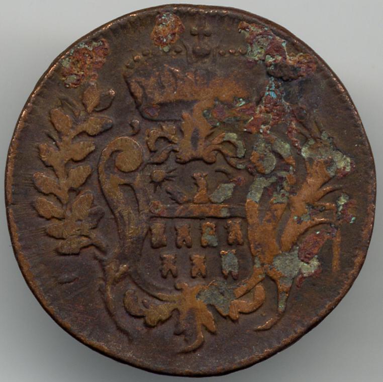

Am citit toate postarile din acest topic si nu mai tin minte daca am vazut pe undeva explicatia cum pot curata depunerile de rugina pe o moneda de cupru!
Am o moneda de 1 Greschl care are pe revers,pe langa petele verzi, si depuneri de rugina!
Cum pot sa scap de aceste depuneri , daca este posibil fara sa stric patina?

@tripleseven: oricat m-am uitat la imagine, dupa culori (presupun ca sunt aproape de natural :) ) si aspect eu nu vad nici o rugina acolo :) Va referiti la petele rosii-caramizii de la 11-12-1h si imprastiate in jumatatea dreapta a monedei? Acelea sunt pete de oxid rosu de cupru (cuprit, Cu2O), zone unde adesea sunt cantonate si clorurile care se activeaza la umezeala si dau boala bronzului (se vede cu ochiul liber aspectul lor mai poros), deci viitoare focare de coroziune. De obicei sub ele sunt cratere in metal, mai micute sau mai mari, care prin curatare chimica ies la iveala si strica aspectul monedei. Am intalnit recomandari privind netezirea lor mecanica, de ex. cu un bisturiu foarte ascutit, fara a apela la tratamente chimice, insa trebuie o mana sigura si metoda prezinta riscul de a altera unele elemente de pe suprafata, din greseala. E vorba de netezire intrucat relieful acestor pete este usor mai ridicat decat al restului suprafetei. In orice caz, chiar daca lasati asa moneda, clorurile posibil prezente in interiorul petelor de cuprit pot pune probleme in timp, deci o inactivare cu sesquicarbonat de sodiu ar putea fi utila (vedeti metoda descrisa pe pagina 9 din acest topic). Piesa aceasta transilvaneana are o patina generala destul de placuta, uniforma, un tratament chimic mai agresiv, de curatare, cred ca i-ar dauna.
@Miki Duta: reteta de mai sus e doar o alta reteta cu un reactiv acid (a. citric) in solventi, imbibat intr-un suport inert (nisipul). Sarea de lamaie nu prea se impaca bine cu cuprul, adica lasa un aspect urat al suprafetei monedei dupa curatare.

Va multumesc mult pt raspuns, am sa incerc metodele descrise,sunt curios sa vad ce iese :idea: :wink:

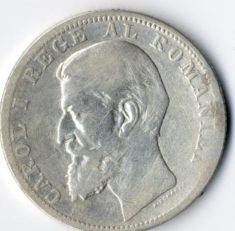

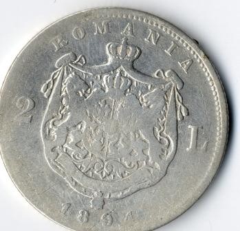

Am curatat moneda de 2 lei, am tinut-o 2 zile in zeama de lamaie, din cand in cand am scos-o si am dat cu pasta de dinti.
Unii vor spune ca arata mai bine inainte, dar nu imi placea cu 1-2 mm de oxid pe ea.

Alnaibii scrie:Am curatat moneda de 2 lei, am tinut-o 2 zile in zeama de lamaie, din cand in cand am scos-o si am dat cu pasta de dinti.
ps: nu reusesc sa incarc pozele, imi da un mesaj de eroare.
Asta fac in general dealerii si nu colectionarii.
Pb cu incarcarea este din cauza numelui fisierului sau a dimensiunii acestuia.
Mesaje: 2579
[quote="Alnaibii"]Am curatat moneda de 2 lei, am tinut-o 2 zile in zeama de lamaie, din cand in cand am scos-o si am dat cu pasta de dinti.
quote]
Daca va limitati la zeama de lamaie era suficient.
Pasta de dinti "i-a pus capac" insa.
Puteati s-o ciocaniti si cu un ciocan de sudura ca sa sara oxidul de pe moneda, ca in final moneda tot valoarea aia o are: noua grame si ceva de argint 835.
