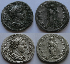

Va prezint miracolul numit generic de catre noi muritorii de rand "zeama de lamaie" si cunoscut intre specialisti ca si "acid citric". Curatarea s-a efectuat cu un instrument non-abraziv, numit tot generic "buricele degetelor" (nu-l puteti gasi in magazine decat la vanzatoare sai vanzatori, de preferat sa le folositi pe cele din dotare
). Piesa de provenienta din Iordania, este un antoninian al lui Elagabal sau Heliogabalus (nu intru in detalii despre sanatatea sa mintala). Efectul (zic eu) multumitor. De mentionat ca nu am curatat piesa in totalitate, pentru a nu-si pierde aerul de vechi.

Va spun, insa inainte de asta trebuie sa va mai spun ca nu este relevant.
Asta pentru ca depinde de solul in care au stat si cat au stat. Deci gradul de aderenta difera de la un caz la altul. Oricum, piesa de fata a stat cam 12 ore. Din cand in cand, la interval de 2-3 ore, am frecat piesa intre degete pentru inlaturarea stratului, astfel se poate obtine un anumit grad de curatare, nu o curatare totala. In cazul meu nu a fost necesara schimbarea lichidului, dar in cazurile in care piesa a avut contact cu altele de cupru (de ex.) schimbarea este recomandata datorita oxidului de cupru din lichid care poate sa patrunda in piesa daca aceasta este poroasa.

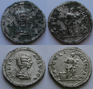

O alta piesa curatata tot cu zema de lamaie. Este un denar al Iuliei Domna, din perioada lui Septimius Sever. Poate unii vor zice ca informatia este redundanta, normal Iulia a fost sotia lui Severus, dar am sa-i contrazic
mentionand ca Iulia a avut parte de emisiuni monetare si dupa moartea sotului, in timpul lui Caracalla. Pe revers este reprezentata zeita Isis, alaptandu-l pe pruncul Horus.
