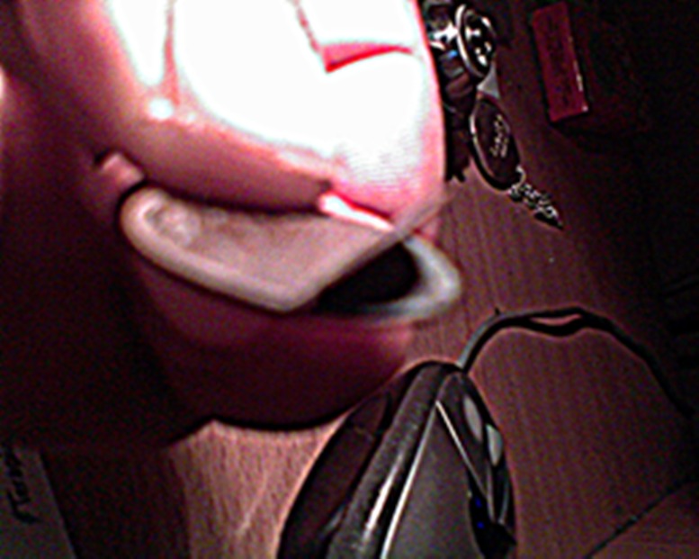

Buna seara la toata lumea!Am si eu o nelamurire vis-a-vis de o moneda de 2 bani 1882 varianta car de la Carol intrerupte!Nelamurirea mea consta in faptul ca moneda este jumatate crapata pe muchie ,formindu-se astfel 2 parti ca si cum moneda ar fi din 2 parti si apoi ambutisata sau lipita!Mentionez ca greutatea ei este de 2 gr (cea normala). Imi puteti eplica si mie datorita carui fenomen s-a intimplat asa ceva? Va multumesc!

ceva mai bun nu am deocamdata!multumesc de interes!
http://img443.imageshack.us/img443/5862/2bani2oi5.jpg
Din pacate nu reusesc sa deslusesc nimic din imagine :noidea:

lta incercare :x
Interesanta, e ca si cum ar fi din doua foitze lipite laolalta prin galvanoplastie?

as risca sa le desfac de tot!dvs ce parere aveti?merita riscul?

Aldor scrie:Interesanta, e ca si cum ar fi din doua foitze lipite laolalta prin galvanoplastie?
Asa pare. La asta m-am gandit prima data, dar m-am abtinut pana aparea o poza clara. Dar de ce la o moneda relativ comuna ?

Eu zic s-o lasati asa si daca o sa aveti posibilitatea imprumutati un aparat digital si faceti-i o poza la rezolutie mare.

ciudat mi se pare si faptul ca cele 2 foite(aversul mai subtire)nu au imprimat nici o urma pe verso(de la matrita)Am descoperit ca e crapata pe muchie dupa sunet :!: suna a doaga :D a banut de plumb.In rest diamrtrul si greutatea sunt ok moneda putea trece drept xf!
Foarte interesant. La cele antice uneori se observa efectul de laminare si anume prezenta unei suprafete exact ca asta care se exfoliaza si detine imprimarea. Este din cauza incalzirii/presiunii diferite a materialului la batere si este un efect metalurgic. Este posibil ca acest efect sa apara si aici (probabil ca si la alte monede este prezent dar nu se observa). Eu cred ca-i foarte posibil sa fie originala.
Nu se ridica la nivelul celei de mai sus, dar e putin pe aproape.
E chiar foarte pe aproape, foarte interesanta si piesa asta! Astfel de imagini ar merita incarcate in Albumul de imagini ca s-ar putea sa dispara de pe imageshack dupa o vreme.
