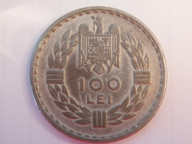

Mesaj de george_s321 »

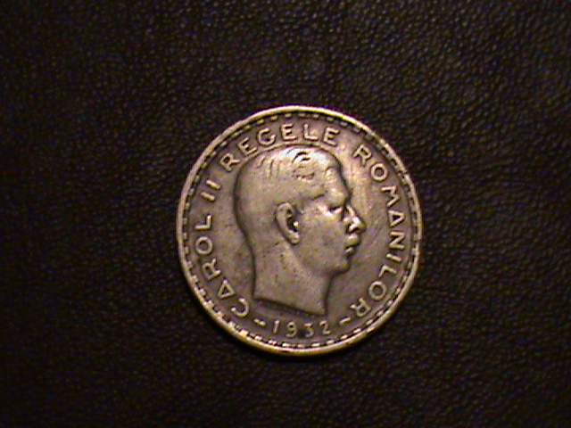

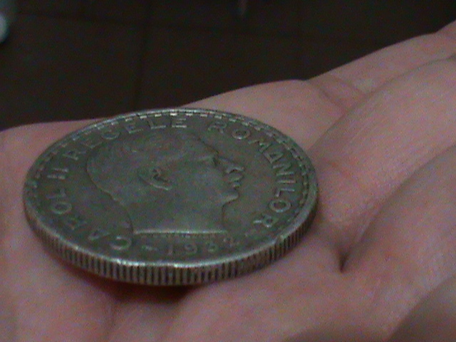

Buna seara!O parere legata de urmatoarea moneda?Greutatea 13,8-13,9 g,zimtii par ok,regulati dar are o culoare negricioasa asemanatoare cu cea a unui fals pe care il am.

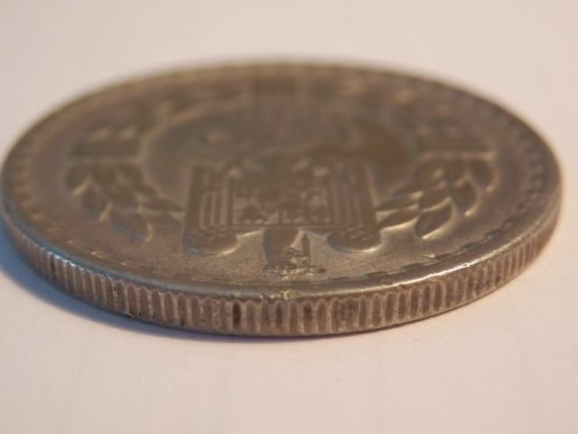

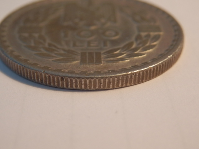

Din alt unghi
gaginiuc
Mesaje: 182
Mesaj de gaginiuc »
Cred ca este o piesa originala. Greutatea este cea specifica, 14gr. fara uzura.
Faptul ca s-a inegrit are dret cauza titlul slab al argintului adica 750 la mie, foarte multe exemplare din acestea se inegresc.
ovidiu^
Mesaje: 767
Mesaj de ovidiu^ »
gaginiuc scrie:... dret cauza titlul slab al argintului adica 750 la mie
Sunteti sigur ? Compozitia corecta este 50% argint , 40% cupru , zinc si nichel cate 5% .
100 lei Paris
Nici eu nu cred ca-i fals, dupa pozele prezentate.
Un fals turnat, clasic, nu este, ca se vedea.
Am si eu o Londra, in F-VF, cam ca aceasta postata, dar are 14,07g si nu este fals.

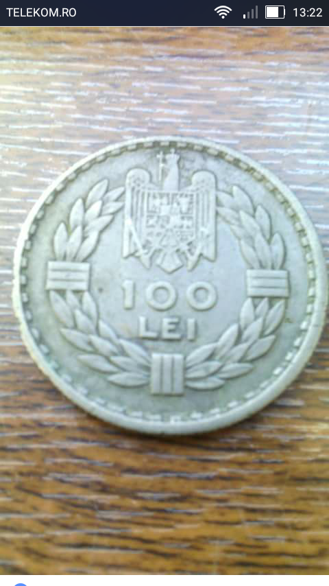

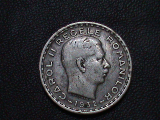

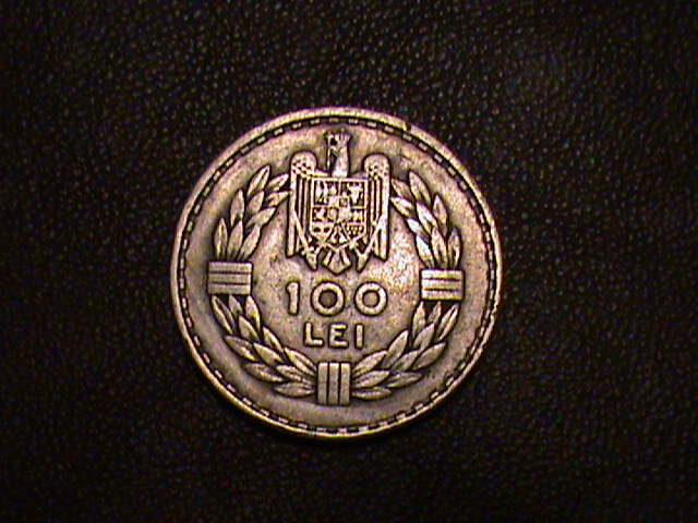

despre aceasta moneda ce parere aveti?
e fals?
I cried because I had no shoes, then I met a man who had no feet!
Mike
Mesaje: 410
Mesaj de Mike »
Nu cred ca e falsa, relieful e bine delimitat. Muchia arata bine si ea.

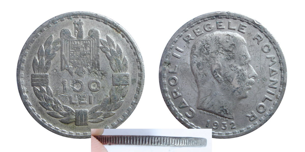

george_s321
Mesaje: 518

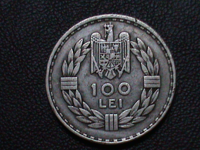

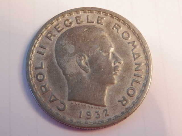

As dori o parere legata de urmatoarea moneda 13,8 grame,zimtii par ok.Dupa mine pare originala dar nu strica sa mai ceri o parere.
Si dupa parerea mea este ok.
Falsurile arata ... ca mai jos :D

gaginiuc
Mesaje: 182
Mesaj de gaginiuc »
Parerea mea ca nu este falsa. Tineti cont de explicatiile anterioare.
flaviu
Mesaje: 320
Localitate: alba iulia
Mesaj de flaviu »
Piesa este originala.

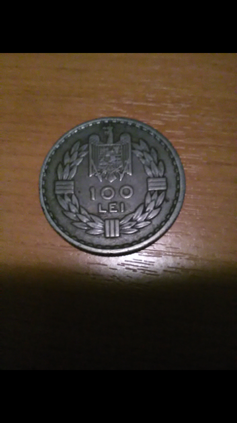

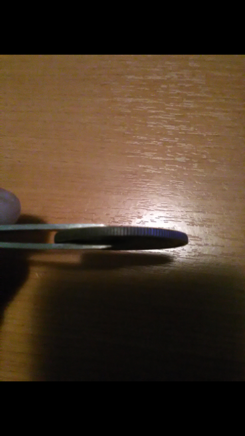

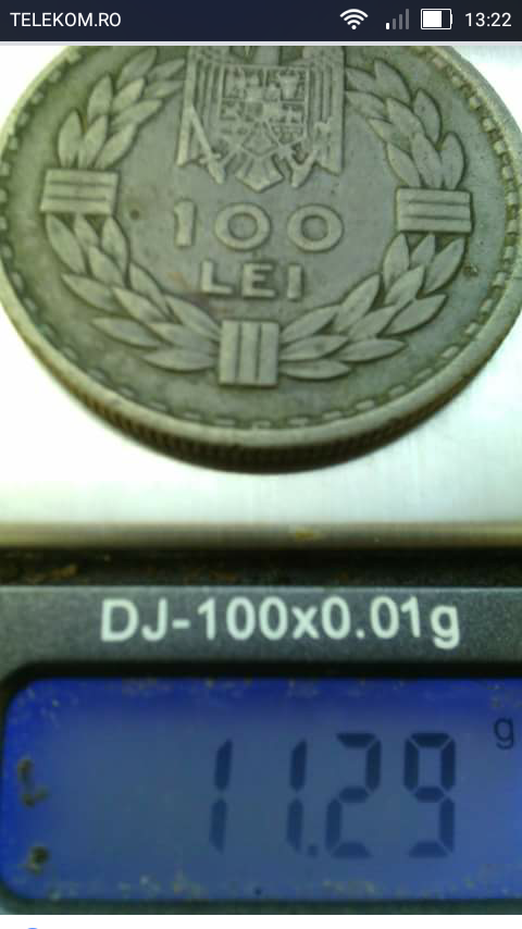

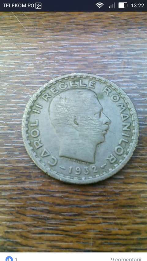

Ce parere aveti despre aceasta moneda.Multumesc!

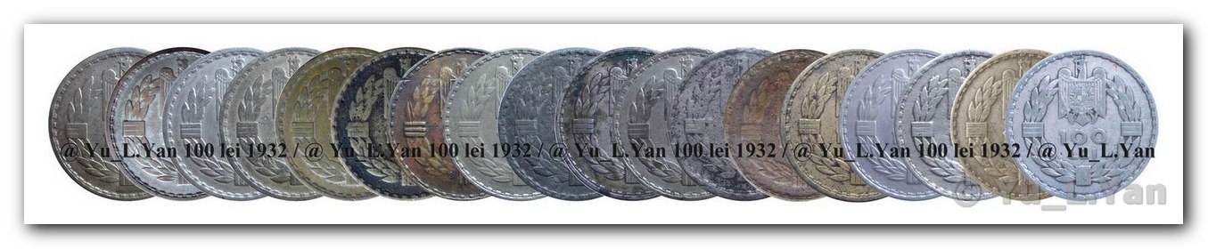

ambr0zie
Mesaje: 276
Re: 100 lei 1932 Paris
Mesaj de ambr0zie »

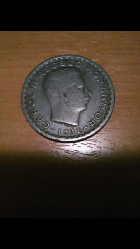

Domnul Yu_L.Yan se pricepe bine la depistarea falsurilor la 100 lei '32.
Eu recunosc ca nu ma prind decat la cele turnate... ciobaneste.
Domnule Yu_L.Yan, daca treceti pe-aici, v-as ruga sa explicati, eu nu am inteles.
Din "poza de grup" cu falsuri, de ce a patra de la stanga la dreapta, de exemplu este un fals?
Dupa "liniile" din margine (echivalentul perlelor, nu stiu termenul exact)?
N-am cea mai vaga idee daca suta mea 32 (Londra) e originala. Mai frumos e ca n-am cu ce sa ii fac poza.
__________________
Si mie imi vine greu uneori sa estimez corect daca o moneda este buna sau fals.
Falsurile din 1932, au ajuns sa fie foarte apropiate de cele bune, unele avand si greutatea relativ apropiata.
Moneda "Paris" prezentata mai sus, are sanse sa fie fals. Din foto mi se pare facuta din plumb. Ar ajuta poze mai bune, la lumina naturala, un diametru si o greutate.
Pentru moneda a 4-a, la vremea respectiva, clasificarea a fost facuta prin comparatie. Se asemana mai mult cu una falsa, decat una buna :D Sigur ca ma pot insela si eu (nu ar fi prima oara), iar moneda sa fie buna.
Metalul nu pare argint, desi greutatea este este relativ asemanatoare.

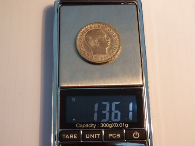

Poze.
