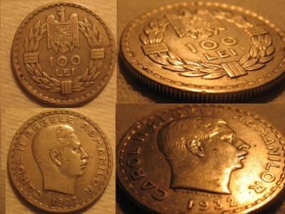

Iar aceasta ar fi moneda:
Ultima oară modificat 02 Iul 2009, 09:09 de către capa, modificat de 2 ori în total.
ovidiu^
Mesaje: 767
Mesaj de ovidiu^ »
piesa este in regula
