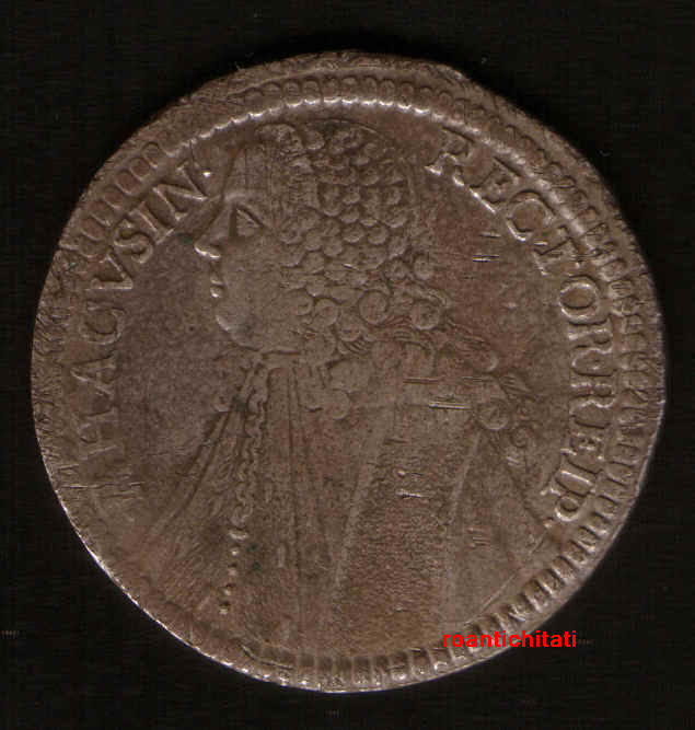

Are rost , pentru ca vrea sa ceara si alte pareri . Piesa este un fals , si inca unul destul de prost . Talerii de acest tip sunt destul de slab reliefati si slab batuti . Piesa pusa in discutie este destul de bine reliefata si turnata . In afara de asta nu sunt deloc asa de ieftini incat sa nu merite a fi falsificati . In foto e o piesa a mea si mai jos e un link catre o alta piesa .
http://www.ma-shops.com/saenn/item.php5?id=2951
