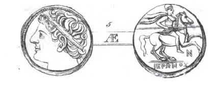

Am putut sa identific doar prima moneda ca fiind o copie (sau un suvenir)dupa o moneda greaca.
Pentru mai multe detalii consultati cartea "A numismatic manual or guide to the study of greek, roman and english coins : whit plates from the originals" de John Y. Akerman an.1946 (o gasiti si in varianta pdf. pe net)

eds, in primul rand bun venit pe forum. :) Imaginea atasata de dumneavoastra reda o moneda din Siracuza, batuta de Hieron (observati legenda de pe revers), pe cand piesa de pe okazii este un fals (dintr-o lunga serie) al tetradrahmei lui Filip al II-lea - Macedonia.
