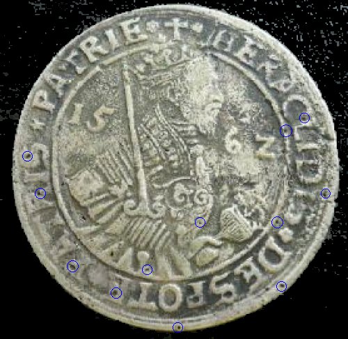

Atasez imaginile pieselor respective aici ca "material didactic".

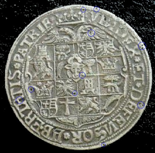

Prima este un taler de Despot-Voda. Se cunosc doar cateva exemplare originale, este o piesa de raritate extrema. La casa de licitatii Kunker anul trecut s-a vandut unul:
http://romaniancoins.ancients.info/gent ... detail.mht
Piesa din imaginea atasata este un fals executat prin turnare. Observati zonele pe care le-am incercuit cu albastru spre exemplificare. Se observa acolo foarte clar acei pori caracteristici care se formeaza pe toate piesele turnate, din cauza bulelor de aer din argintul topit.
Ultima oară modificat 04 Iul 2006, 10:27 de către PRONUMISMATICA, modificat 1 dată în total.

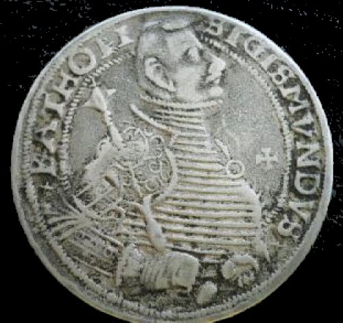

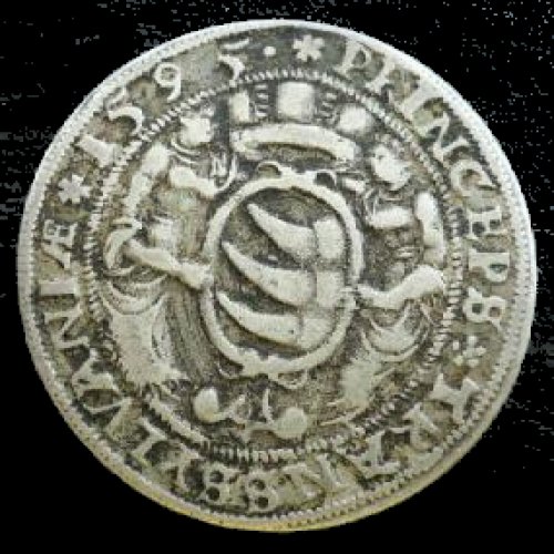

A 2a piesa este un taler de Sigismund Bathory, tot un fals de proasta calitate (observati si literele din legenda) executat prin turnare, dar care poate pacali cu usurinta un incepator. Probabil provine din aceeasi sursa, fiind vanduta de aceeasi persoana.

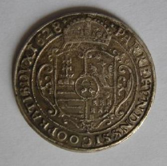

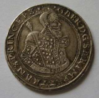

Taler fals de Ardeal pe ebay.de.
Inca unul, calitate la fel de slaba. Se observa foarte usor ca piesa a fost turnata.

Alt taler ardelean fals pe ebay:
http://cgi.ebay.com/ws/eBayISAPI.dll?Vi ... 0202861328
Destul de bine executat, nu pare a fi turnat.
