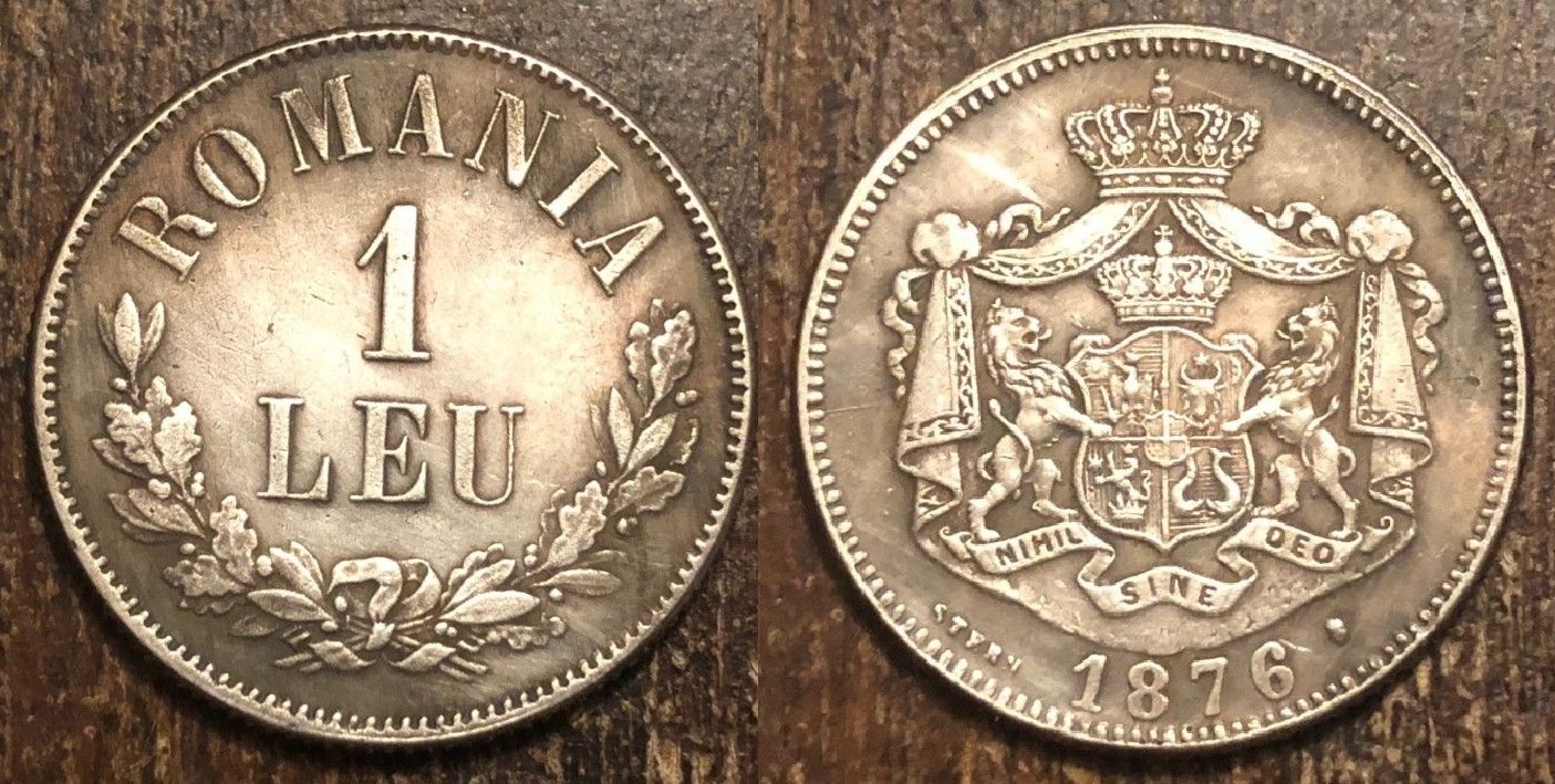

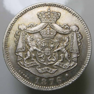

https://www.ebay.com/itm/coin-1-LEU-187 ... c&LH_BIN=1

Nici axul scutului,care nu e chiar intre 8 si 7,ci mai mult lipit de 8.

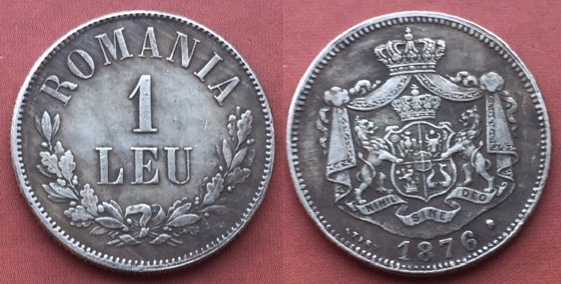

%24_57 %285%29.JPG (59.74 KiB) Vizualizat de 21485 ori
Original versus copie.

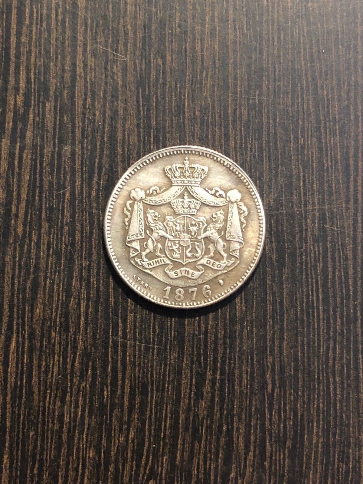

Zilele astea am cumparat o copie de 1 leu 1876.E reuşitã!Respecta cu o oarecare acuratețe detalile(bineinteles,in afara de cele care au fost remarcate si de colegii nostri de forum ca fiind gresite),iar la culoare(nefiind de argint)aminteste mai degraba de 1 si 2 lei 1924(bun pentru)...Zimții de pe margine sunt impecabili!(o sa revin cu o fotografie mai tarziu).
Am cateva intrebari totusi.Par simple,dar mi-au ridicat o gramada de neclaritati.Aceasta copie(si vorbesc de copia chinezeasca,pe care o vand ruşii drept originala pe ebay)este realizata prin batere sau prin turnare?Daca e prin batere,si detaliile din matrița chinezeasca ar fi trebuit sa fie identice cu cele de pe moneda originala,de ce axul scutului cade gresit,de ce 6-le e mai gros si de ce numarul de perle dintre 6 si capul arhanghelului Mihail nu corespunde(6 perle pentru original si 4 pentru copie)?
Daca e realizata prin turnare,de ce nu pot observa,oricat m-as chinui,acea suprafațã poroasa de care se vorbeste asa de des in cazul unor monede falsificate cu o astfel de tehnica?Sau au fost create printr-o altfel de modalitate,diferita de cele doua enuntate mai sus? :roll:
Re: 1 LEU 1876 -FALS-
Falsul de 1 Leu 1876 cu 6 mai gros pare sa fie batut.
Are o usoara bataie dubla si probabil din cauza asta toate cifrle anului 1876 par ceva mai latite.

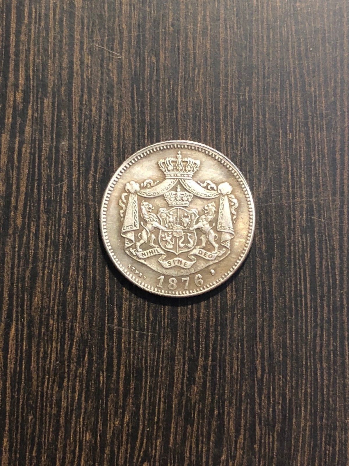

https://www.ebay.com/itm/Coins-1-Leu-18 ... ctupt=true

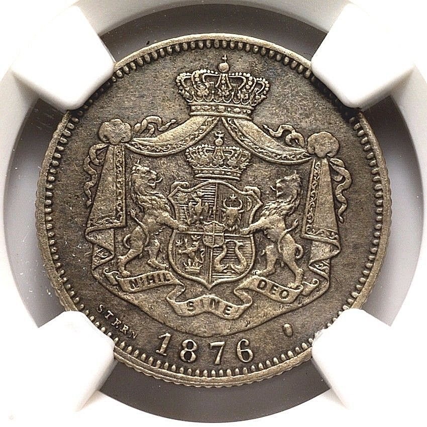

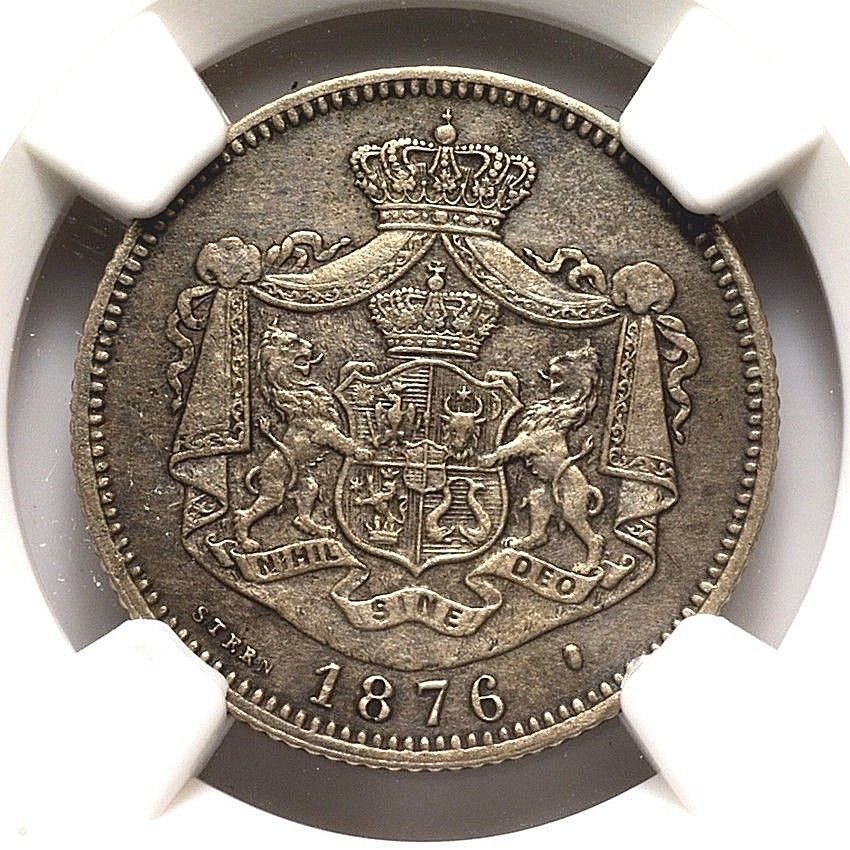

Florian scrie:Sau au fost create printr-o altfel de modalitate,diferita de cele doua enuntate mai sus?
O posibilitate ar fi sa fi luat pentru matrita doua monede diferite, de exemplu 1 leu 1873 pentru fata cu 1 leu si o piesa cu alta valoare pentru fata cu stema.
Din ce stiu eu singura piesa cu axa deviata la scutul stemei este 5 lei 1883:
http://romaniancoins.org/ro5lei1882.html
Alta posibilitate ar fi sa fi existat piese de 1 leu 1876 originale cu axa batuta inclinat la stema. Sunt colectionari, nu incepatori, care au aceeasi parere cu NGC-ul la piesa gradata...

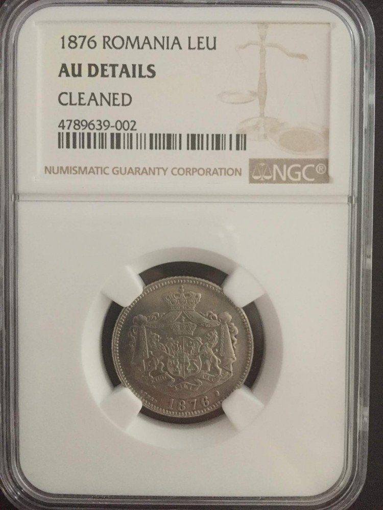

Florian
Mesaje: 408
Localitate: Imola,Italia.
Mesaj de Florian »
Multumesc pentru opinie!Foarte interesant!
Cat despre piesa incapsulata,cred ca o sa va spuna toti ca NGC-ul a gresit.Avem obiceiul asta de a ne indoi de toate si de tot.
Mesaje: 2580
Gabi_nt scrie:
Si cu axa inclinata si cu perle mai putine intre marca monetariei si cifra 6.
Cam multe "scapari".
Eu fac parte din categoria celor care o considera falsa. Pote fi un fals batut din argint, cu o matrita bine realizata, dar tot fals este. Si da, consider ca NGC poate gresi.

Este o copie, noi o numim impropriu fals încă de când a apărut. Cei ce o produc o vând ca fiind copie, cam la 1 dolar, am mai spus pe acest topic.
Regina Maria a clarificat deja situaţia din NGC la http://transylvanian-numismatics.com/ph ... =60#p95277.
Eu am încercat într-o corespondeţă susţinută să le cer o declaraţie mai explicită, dar nu am pe cineva din interior care să accepte cu uşurinţă dialogul. La final îmi cereau să le dau piesa respectivă să se mai uite o dată la ea, vezi Doamne ca să fie siguri că este ce au încapsulat ei nu altceva (au recunoscut că pare să fie în capsula originală, dar au refuzat să îmi dea fotografiile din arhiva lor)! S-a întâlnit hoţul cu prostul...

Gabi_nt
Mesaje: 296
Mesaj de Gabi_nt »
popoviciliza scrie:Este o copie, noi o numim impropriu fals încă de când a apărut. Cei ce o produc o vând ca fiind copie, cam la 1 dolar, am mai spus pe acest topic.
Ceea ce vand rusii este o copie, toata lumea este de acord cu dvs.
Insa modelul dupa care au facut matrita de unde si cum a aparut?
Pentru ipoteza cu folosirea unei monezi pentru fiecare fata as avea urmatoarele argumente:
- replica la 5 lei 1880 (cu REGE) care le-a iesit cu alte dimensiuni
- la 2 LEI 1876 avem 4 perle intre 6 si marca monetariei (nu stiu insa cazuri cu axa scutului stemei inclinat).
