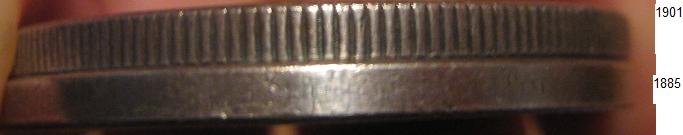

5 lei 1901 original si fals china
falsul china:
-diametru ceva mai mic 36.6 mm
-greutate 21.3 grame
-se deosebeste imediat prin marginea (bordura ) monedei , mai mica decat la original
-cifreme milesimului sunt mai subtiri decat la original
cartelcoserv
Mesaje: 989
Localitate: ploiesti
Mesaj de cartelcoserv »
5 lei 1885 original si fals
elemente identificare fals:
-greutate 21.7 grame
-muchie neteda , fara inscriptie
-marginea monedei mai ingusta decat la piesa originala
-ornamentele de pe coroana diferite - identice cu cele de la 1881 rege , cu stele pe muchie

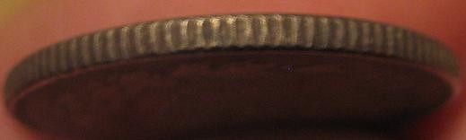

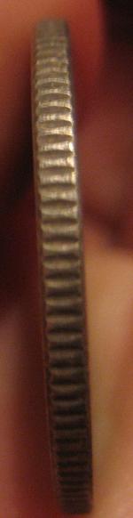

@Cartelcoserv, nu ne puteti pune si niste muchii?
cartelcoserv
Mesaje: 989
nu,deoarece eu folosesc scaner,nu aparat foto
dar la brasovul viitor,treceti pe la masa mea,am sa le iau la mine
eventual,duminica asta,daca e vremea frumoasa,as da o fuga in dorobanti si,la fel,am sa le iau la mine.
vlahul
Mesaje: 2131
Mesaj de vlahul »
Daca ajungeti duminica in Dorobanti trebuie sa stiti ca s-a pus taxa la intrare, chiar si pentru vizitatori.
Sa stiti ca se poate face scan si la muchii...
claus
Mesaj de claus »
Poze cu muchiile..
