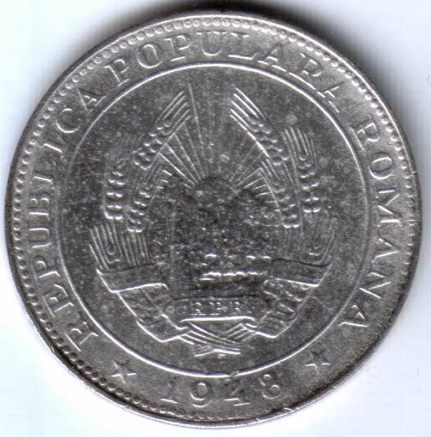

Iata ca in cele din urma sunt in masura sa postez niste scanuri ale monedei. Initial facusem niste scanuri cu rezolutie mai mare, dar veau dimensiunea prea mare.
Nicolae Balcescu - avers.JPG (64.63 KiB) Vizualizat de 20543 ori

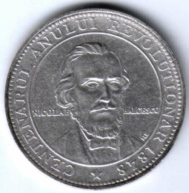

... si reversul
Nicolae Balcescu - revers.JPG (68.81 KiB) Vizualizat de 20542 ori
Raman la parerea initiala, ca piesa este in regula.

Piesa e buna dupa parerea mea. Pare a fi argint dupa modul in care a iesit curatata si nu vad sa aiba acea porozitate tipica unui fals. Eventual ai incercat sa o "suni'?
