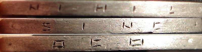

Daca acesta , dupa atitia ani de experienta, nu stie care este diferenta intre
o moneda batuta si una turnata, atunci si-a gresit " meseria" !
Si un incepator in numismatica trebuie sa stie ca o moneda poroasa din 1940
este turnata.
Pozele acelea color, pe care le-ati prezentat, ereau foarte bune, chiar daca spuneti ca aparatul foto nu este de performanta.
Daca aveati curajul sa prezentati si 2-3 buc. cu muchia monedei, cred ca puteati gasi o posibilitate in Chisinau.
Ca pe muchie se poate citi TOTUL PENTRU TARA, acest lucru il stiu.
Problema este cum se poate citi, adica cum arata literele si mai ales cele 3 semne incuse.

ditrih scrie: Pe muchia monedei este scris TOTUL#PENTRU#TARA#
asi pune poza dar nu am experienta cufenita si posibil ar trebui un aparat mai sofisticat....
Si in imaginea de mai jos scrie "NIHIL SINE DEO". Dar asta nu inseamna ca moneda este autentica. Si va asigur ca este un fals foarte bine executat. De asemenea va recomand sa intrati pe link-ul de mai jos, unde ve-ti gasi cateva imagini la monedele din seria 250 lei 1935 - 1941 false. Unele exceptional de bine facute.
http://transylvanian-numismatics.com/ph ... sc&start=0
Mai am o rugaminte la dumneavoastra. Spuneti ca nu puteti face poze de calitate la muchie. Dar la fetele monedei se pot face poze mari (pt ambele fete). Nu ma refer la pozele puse aici pe forul, ci poze de 5 - 7 mega, in care sa fie vizibil orice detaliu.

Sa puna moneda lui ,G . d F., pe buricul degetului, perfect in balanta si sa o loveasca f. usor la margine cu alta moneda.
Sa faca acest lucru cu o moneda tot de 250 Lei 1941, N.S.D. sau T.P.T., este egal, dar originala, batuta.
Atunci va auzi cum cintecul pasarelelor de pe Garda de Fier din transeu
suna muuult mai ragusit.
Tare mi-este teama ca ne va spune ca erau cam racite !
