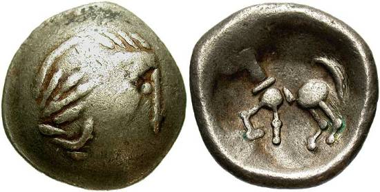

inainte de a clasifica aceasta piesa intr-un nou tip sau sub-tip ar trebui sa avem certitudinea ca piesa e autentica !
22.3mm 8.08gr - Type Sattelkopfpferd
... nu cred ca in antichitate se foloseau implanturile cu silicoane
- 22.3mm 8.08gr - Type Sattelkopfpferd
- 10 - 22.3mm 8.08gr - Type Sattelkopfpferd.jpg (40.27 KiB) Vizualizat de 19091 ori

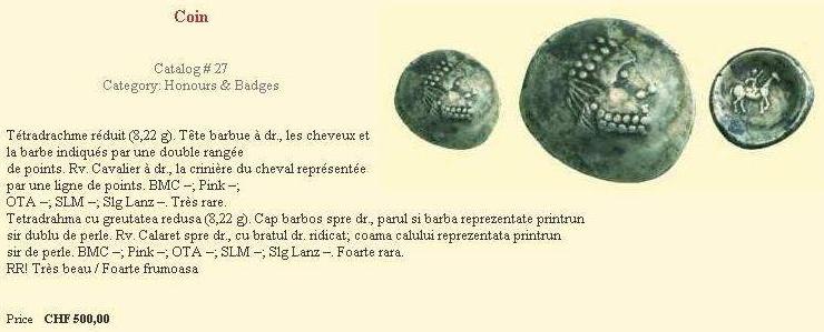

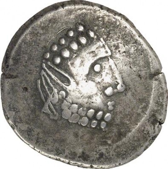

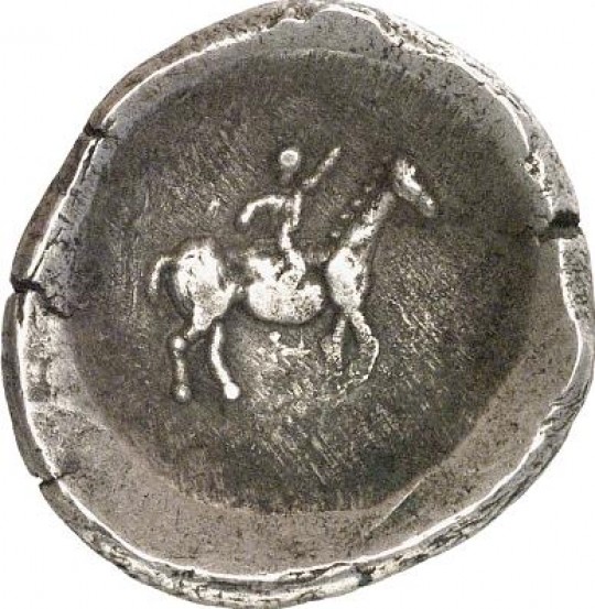

in urma cu cativa ani a mai fost in licitatie o piesa la fel de bizara, un exemplar tot pe CGB si unul la Stambuliu !
Tetradrachme 8.32gr
Tetradrachme 8.32gr
- r
- 11 rv Tetradrachme 8.32gr.jpg (99.77 KiB) Vizualizat de 19071 ori
- a
- 11 av Tetradrachme 8.32gr.jpg (95.09 KiB) Vizualizat de 19071 ori

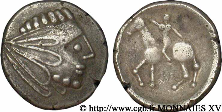

Interesanta “facatura” siliconata.
N-am mai intalnit pe net alt exemplar asemanator ca stil in afara de cel de la www.cgb.fr
A doua moneda in prima faza, daca as fi vazut doar partea cu efigia cred ca m-ar fi pacalit datorita patinei si aspectului general de “imbatranire”, dar in cele din urma mi-ar fi ridicat ceva semen de intrebare legate de gradul de stilizare al calului si inca un aspect: atat efigia cat si calul mi se par realizare in “minatura”. Reprezentarea calului nu vad sa aibe vreo legatura cu dacicele.

Avem o moneda cu femeia cu sani normali, una cu calul gol (femeia fiind la implant), iar ultima cu calul si femeia cu silicoane.
Toate trei spun povestea drumului spre implant, anticii fiind niste vizionari in acest sens.
