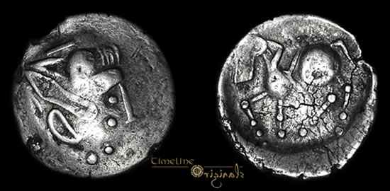

Am achizitionat (cu certificat de autenticitate) de pe Timeline Originals moneda atasata si ,care,prezinta niste crapaturi pe revers. Carui fapt se datoreaza? Cu respect
- Varteju,130e,Timelineoriginals Silver 6.15 grams, 22.88 mm. Circa 1st century BC.jpg (38 KiB) Vizualizat de 5059 ori

Cauzele pot fii mai multe si pot fi cumulate :
1 ) Aliajul diferit , poate contine "impuritati" ( metalele de amestec intr-o proportie mai mare rezultand un produs final cu proprietati diferite - rezistenta mica la deformare plastica ) .
2 ) Temperatura de batere (daca e mai mica e posibil sa apara crapaturi ) .
3) Racirea brusca dupa batere ( chiar aerul rece poate produce crapaturi la o piesa incandescenta ).
Moneda dupa batere , fiind concava are metalul tensionat pe avers si "compresat" la revers , avand tendinta de revenire este normal ca acele crapaturi sa apara pe revers .
O alta posibilitate este ca moneda sa fi crapat in timp din cauza diferentelor de temperatura ( inghet-dezghet ) si sa fie cumulata la origini cu una sau mai multe din cauzele expuse anterior .
