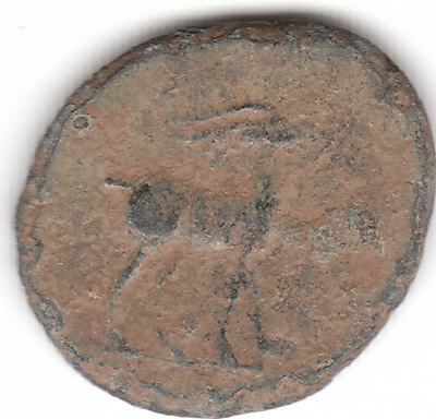

Am primit recent de la un prieten mai multe monede antice, intr-o stare nu prea buna, dar fiind primele mele monede antice, sunt bune.
Am sa incep cu aceasta piesa, care din pacate am uitat sa o cantaresc ieri. O voi cantari cand ajung acasa. Am sa mai postez aici ce nu reusesc sa identific singur.
Va multumesc.
Avers
Avers
Revers
Revers
Gallienus - antoninian - seria cu animale. Antilopa :)

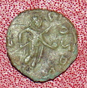

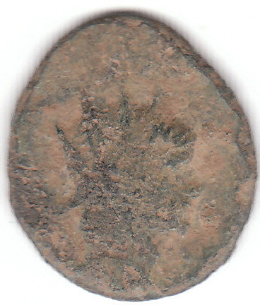

Revin cu alte monede pentru identificare. Acestea sunt tot Gallienus?
Avers
Avers
DSC09390 taiata.jpg (97.04 KiB) Vizualizat de 19509 ori
Revers
Revers
DSC09389 Taiata.jpg (74.13 KiB) Vizualizat de 19509 ori
Revers
Revers
DSC09391 Taiata.jpg (96.67 KiB) Vizualizat de 19509 ori
Avers
Avers
DSC09393 Taiata.jpg (99.43 KiB) Vizualizat de 19509 ori
ronin
Mesaje: 279
Mesaj de ronin »

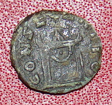

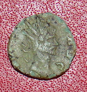

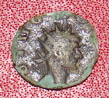

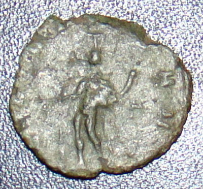

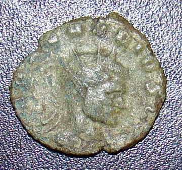

Dar aceasta?
Revers
Revers
DSC09395 taiata.jpg (93.15 KiB) Vizualizat de 19508 ori
Avers
Avers
DSC09394 Taiata.jpg (99.74 KiB) Vizualizat de 19508 ori
Prima e Claudius II - Gothicus comemorativa (revers altar - CONSECRATIO)
Ultima tot Claudius II cu revers Providentia cu globul si cornucopia (RIC V 162 Mediolanum) - PROVI(D) AVG
Cea din mijloc e ceva mai greu de identificat avand un revers pe care la Claudius II nu-l gasesc (Lance si glob).
krazy
Mesaje: 209
Membru din: 10 Feb 2007, 14:19
Mesaj de krazy »
Moneda din mijloc pare sa fie RIC V(a) 12, antoninian batut la Roma in anul 269 p.Chr.:
Avers: IMP CLAVDIVS AVG
Revers: P M TR P II COS P P (imparatul avansand spre dreapta)
Un exemplar similar puteti vedea aici: http://www.dirtyoldcoins.com/natto/id/c ... au2079.jpg .
Asta daca obiectul lung poate fi numit sceptru. Mie mi se pare lance.
krazy
Mesaje: 209
Mesaj de krazy »
Aici va dau dreptate. De asta am si pus in paranteza doar "imparatul avansand spre dreapta".
ronin
Mesaje: 279
Mesaj de ronin »
Va multumesc.
Pentru cea din mijloc e bine ca am macar de unde sa plec cu cautarile.
Se poate ca obiectul in cauza sa fie un sceptru lung. Singura problema pe care o am este legata de varf care nu pare normal pentru asa ceva. Mi se pare ascutit in timp ce sceptrul lung avea in capat ceva rotund. Insa este posibil sa fie o interpretare personala a celui care a facut matrita (sau chiar o matrita sparta in acest fel curios) si atunci moneda este cea indicata de krazy.

berserkr scrie: Ultima tot Claudius II cu revers Providentia cu globul si cornucopia (RIC V 162 Mediolanum) - PROVI(D) AVG
Credeti ca poate sa fie asta?
http://www.forumancientcoins.com/catalo ... com/Coins/
Parca pozitia picioarelor este mai asemanatoare cu aceasta decat cu Providenta.
Nu, de fapt cred ca vedeti si dvs deosebirile. Geniul sacrifica deasupra unui altar iar Providentia are un glob in mana respectiva (daca nu mi se pare - dvs vedeti mai bine moneda, direct).
ronin
Mesaje: 279
Mesaj de ronin »
De asta zic, pentru ca la Providentia se sprijina pe o coloana in dreapta, pe cand la Genvis este un altar in stanga, care este vizibil in stanga piciorului drept.
Am gasit alta poza si aici se vede in mana stanga ceva asemanator unui glob.
http://www.wildwinds.com/coins/ric/clau ... C_0044.jpg
Si acela tot Genius este. Dar s-ar putea sa aveti dreptate cu Genius mai degraba decat cu Providentia. Spun asta pentru ca atitudinea este mai degraba asemanatoare cu acest personaj decat cu cea a Providentiei. Se poate ca altarul sa nu se vada bine pe moneda dvs si ceea ce-am vazut eu drept glob sa fie de fapt patera cu care se turna pe altar prinosul dat zeilor. Acum vad ca la moneda dvs personajul de pe revers pare sa aibe si ceva pe cap (probabil un modius - recipient pentru masurarea cantitatii - in general de grane) ceea ce la monedele cu Genius este intalnit spre deosebire de cele cu Providentia.
http://www.coinarchives.com/a/lotviewer ... 2&Lot=1109
