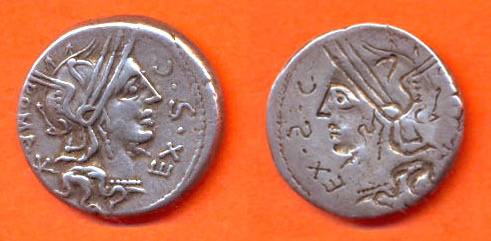

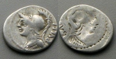

De mult timp sunt fascinat de piesele republicane incuse. Teoretic ar fi erori de batere, insa personal imi place sa cred ca au fost batute asa deliberat, asta pentru ca monetarii puteu foarte bine sa nu le puna in circulatie. Postez o piesa recent achizitionata. Este vorba de un denar batut de Servilius Rullus in anul 100 i.Hr. cu bustul Minervei cu coif corintic. As fi interesat daca mai are si altcineva astfel de piese.
andi_codescu
Localitate: Valenii de Munte
Mesaj de andi_codescu »
Ma intreb care o fi fost metoda (deliberata sau accidentala) si singura explicatie pe care o vad este urmatoarea: dupa ce se batea o piesa, aceasta nu era luata de pe matrita "nicovala" (deliberat sau nu) si peste ea se punea un nou flan, astfel incat pe acesta matrita "ciocan" imprima corect o fata, iar pe cealalta fata se imprima incus relieful matritei "ciocan" imprimat inainte in piesa de dedesubt.
Asta este si explicatia unanim acceptata. Ele erau puse in circulatie (cred) pentru ca presupun ca nu erau observate. In procesul de batere dupa ce o moneda era imprimata era aruncata din matrita si uneori - oricum foarte rar avand in vedere numarul incuselor - miscarea nu reusea din cauza lipirii flanului de matrita si nu era observata de mester. Probabil nu se sinchisea nimeni de o asemenea eroare si cred ca erau acceptate fara probleme la plata. In fond greutatea era aceeasi si chiar daca aveau o singura fata practic, acea fata era oficiala. Sunt pe net de vanzare dar sunt cam scumpe (brockages). Oricum incuse sunt din toate perioadele.

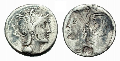

Inca un exemplar frumos, un denar anonim din anul 111-110.
Interesant cum se vad decoratiunile coifului pe revers. Puteti mari contramarca (marca de bancher de pe avers)?
Sigur. Pare sa fie un cerc.
Multumesc, exista si cerc dar asta este ceva care seamana mai mult a lacrima :) Daca observati, cercul pe care-l sugereaza nu se incide si nici nu exista urme ca stanta lui ar fi fost complet circulara. De asemenea dupa adancimea de patrundere trag concluzia ca stanta contramarcii nu avea contur regulat de cerc si avea o portiune mai adanca. Exista si cerc format din arcuri insa arata putin altfel. Daca mai aveti contramarci pe denari republicani si puteti sa le puneti in imagini (in masura timpului bineinteles) as fi fericit sa mi le trimiteti pe mail. De asemenea daca aveti denari republicani si in stare proasta dar cu banker's mark, m-ar interesa sa cumpar (oferta e valabila pentru toti).

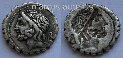

Si inca o piesa frumoasa recent achizitionata de "afara". A venit Craciunul mai repede... Aceasta piesa are inca o caracteristica interesanta in afara faptului ca este incusa si anume ca este si serratus.
incusum 004.jpg (20.59 KiB) Vizualizat de 17431 ori
Ultima oară modificat 10 Dec 2008, 15:38 de către marcus aurelius, modificat 1 dată în total.

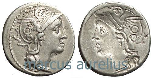

Si in fine, "la piece de resistance" :) (datorita conservarii exceptionale si a centrarii pe ambele fete), care inca nu a ajuns la mine insa e pe drum.
incuse 005.jpg (30.38 KiB) Vizualizat de 17428 ori
Ultima oară modificat 10 Dec 2008, 15:39 de către marcus aurelius, modificat 1 dată în total.
