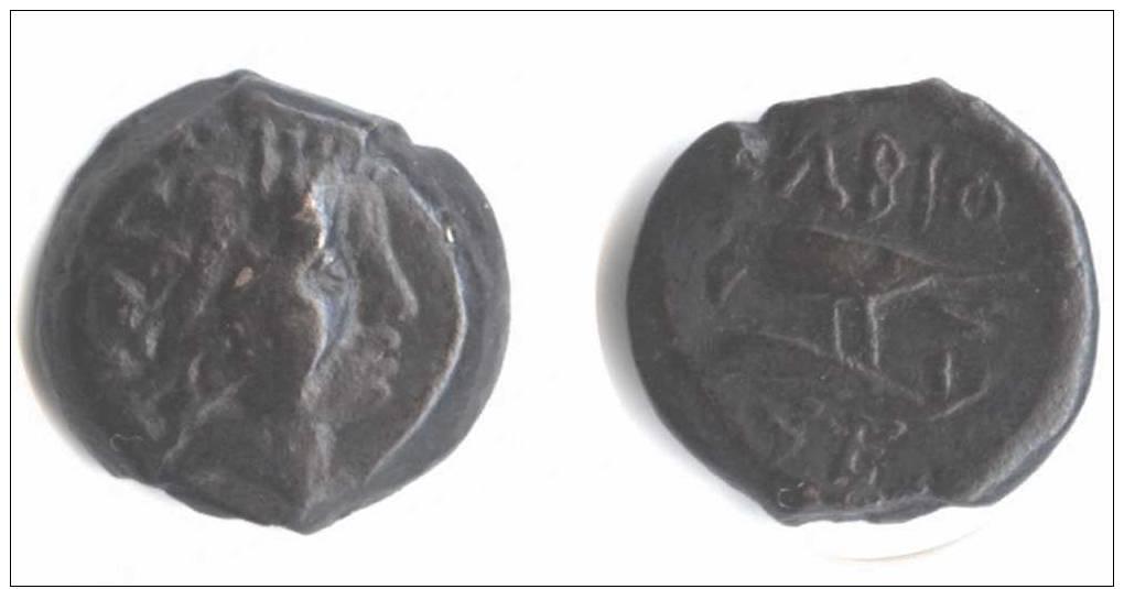

Prima era prezentata, ca Olbia, pe mine m-a atras asemanarea cu monedele de la Histria. Pretul cerut era de 25 euro. Pe coinarchives am gasit una asemanatoare : http://www.coinarchives.com/a/lotviewer ... D=96&Lot=9
Are vreo legaura cu monedele emise la Histria. Unde trebuie sa caut moneda respectiva pe wildwinds ? http://wildwinds.com/moushmov/index.html

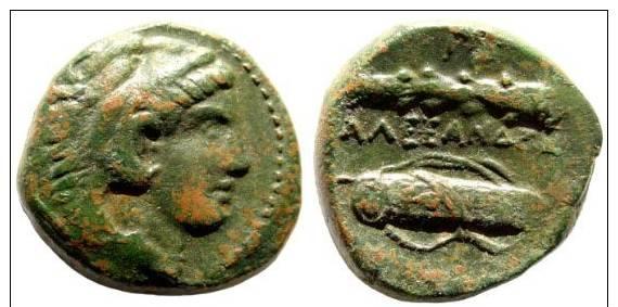

A doua moneda era prezentrata ca fiind bronz Alexandru cel Mare , pret : 65 euro. Este o moneda batuta de orasul Calatis, sau ma insel ?

motivul vulturului pe delfin este destul de intalnit in coloniile milesiene
Olbia, Milet.
dar si Agrigentum cu un vuldur in ipostaze asemanatoare, pe diverse alte animale.
a doua moneda nu cred ca are legaturi cu Callatis. Are legenda Alexadrou( a lui Alexandru) iar Callatisul emite piese similare ca design( cu spic, tolba de sageti si maciuca, simbolurile lui Heracles dar legenda Kallatia)
sau macar monede cu legenda Alexandrou dar cu contramarca KAL

Se pare ca m-am inselat. Acum daca ma uit cu atentie vad si eu numele lui Alexandru scris pe monedastefan vasilita scrie: a doua moneda nu cred ca are legaturi cu Callatis. Are legenda Alexadrou( a lui Alexandru) iar Callatisul emite piese similare ca design( cu spic, tolba de sageti si maciuca, simbolurile lui Heracles dar legenda Kallatia)
