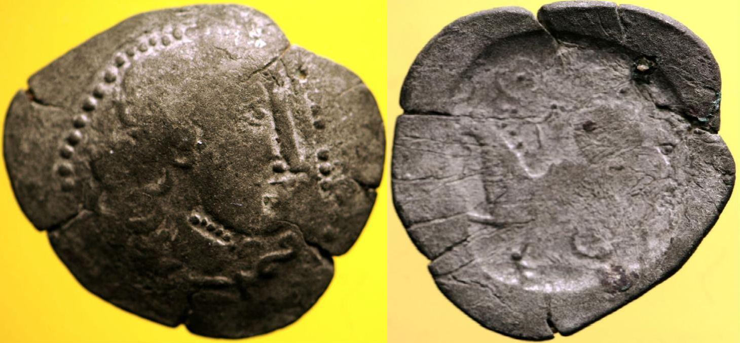

Pe net am gasit o moneda care este descrisa ca fiind imitatie Philip II, 27-30 mm; 7,30 gr.
Mie imi pare ca face parte din tipul Petelea(Preda), etapa tarzie a monetariei geto-dacice. Pe avers, dupa parerea mea este reprezentat schematizat chipul zeitei Artemis. Totodata pe avers apare si semnul S intors.
Ca si "stil de batere" imi pare ca seamana cu tipul Aninoasa-Dobresti, grupa Dobresti.
As dori sa stiu si parerea colegilor despre aceasta moneda.
mai bine seamana cu tipul Petelea, executia e oricum rudimentara !
radu_28
Mesaje: 414
Mesaj de radu_28 »
Da, eu zic ca putem s-o consideram ca facand parte din seria de influenta Toc-Cherelus-Petelea, avand trasaturi caracteristice artei celtice.
Modul de executie seamana cu cel al monedelor Aninoasa-Dobresti, grupa Dobresti.

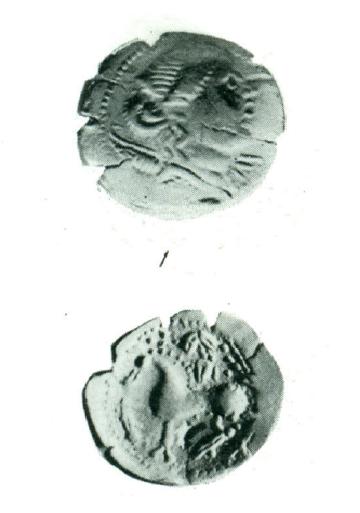

PI. LXVlll. - 1 Preda.jpg (19.29 KiB) Vizualizat de 17116 ori
