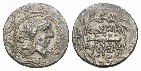

"umbland" pe coinarchives am dat peste aceasta drahma atribuita dinastului "Koson". Aveti idee despre ce e vorba, cand e batuta si in ce conditii?
http://www.coinarchives.com/a/lotviewer ... 41&Lot=192
http://www.coinarchives.com/a/lotviewer ... 26&Lot=145

cam prost lucrata.

prost, prost, dar ce sa fie? :) Am mai gasit una, atribuita regelui scit Sariacus:
http://www.coinarchives.com/a/lotviewer ... 100&Lot=66
... interesanta piesa !!... nu o cunosteam.
... se pot gasi asemanari intre aceste drahme si staterii de aur tip Koson, spre exemplu tipul caracterele folosite
pentru comparatie:
http://www.doctor-coins.ro/detalii_prez ... &of_id=677
Vi se par asemanatoare literele? Mie, sincer nu. Doar ca-s grecesti. Acest tip de scriere se intalneste pe majoritatea grecestilor din acea perioada. Acum, Sariakos a fost rege scit din sec 3-2 iHr. Kosonii se presupune a fi batuti ca rasplata pentru o fractiune a triumviratului al doilea, deci ceva mai tarziu. Intr-adevar moneda e interesanta si ar merita o cercetare mai amanuntita.

nu cred ca piesa ar avea vreo legatura cu Sariakes. Se cunosc piese batute de acesta, cu numele basileului pe ele si au alt stil...; cat despre tipul de scriere, eu l-as lasa deocamdata de-o parte, pur si simplu cum se explica aceasta inscriptie de pe moneda?
Ceva idei?... :)
