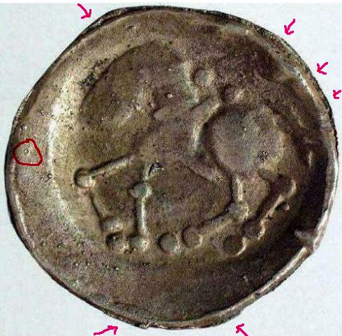

Imaginea unei piese realizata prin turnare (prezinta bavuri, surplusuri de material si porozitati) din Tezaurul de la Cirlomanesti, jud Buzau

Ar fi interesant de vazut muchia. Din ce vad n-as spune ca-i turnata. Porozitate nu vad (si un anumit tip de porozitate e prezent si pe cele batute dar trecute prin conditii vitrege), un anumit surplus de material poate fi cauzat de probleme ale stantei. Trebuie o poza foarte buna (precisa si mare) si cu muchie pentru o parere ceva mai sigura. Normal, daca un exoert a examinat-o pesonal si spune ca-i turnata, nu-l pot contrazice, dar ce spun este in functie de ceea ce vad.

... o imagine mai buna a piesei nu am gasit ! si nici a muchiei !
dar cert piesa este turnata - piesa fiind studiata de mai multi experiti care de-a lungul timpului au examinat tezaurul !
- am pus sageti pentru urme de bavura
- am incercuit o gaura ramasa datorita probabil unei bule de aer

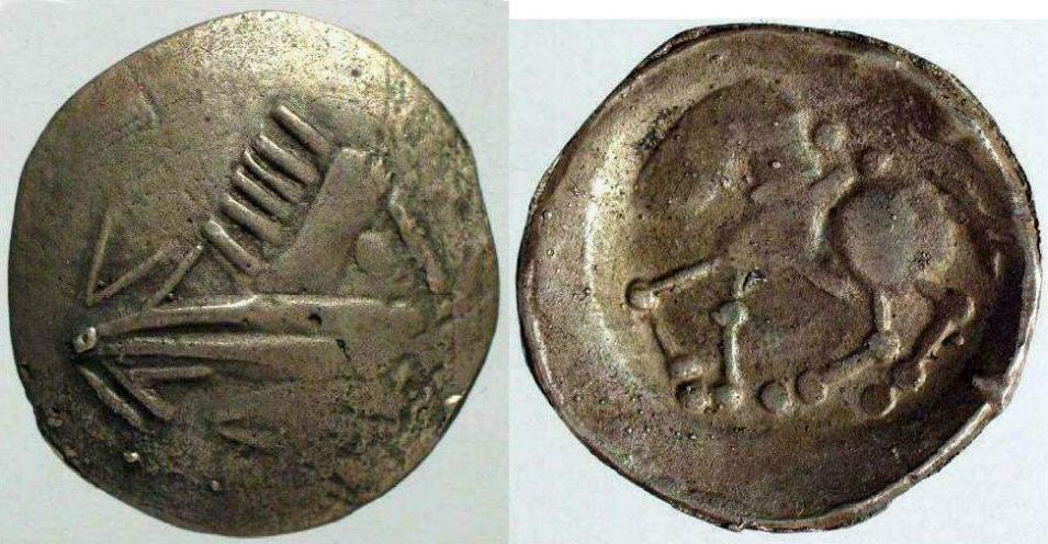

foto rv
foto rv
Didrahma AR tehnica - turnare -tezaur Cirlomanestirv.jpg (55.84 KiB) Vizualizat de 13432 ori
"Bula" aia poate fi de la mai multe nu musai de la turnare (oricum la rezolutia asta e greu sa precizezi). Oricum daca a fost declarata turnata de specialisti merg pe mana lor. Dar vreau sa va spun ca de multe ori anumite elemente denumite conventional intr-un fel (porozitate, surplus de material, etc) au anumite caracteristici ca sa poata reprezenta indicatii de turnare. Multi confunda un por de turnare cu un por de coroziune. Denumirea folosita este aceeasi dar caracteristicile sunt diferite (cel de coroziune are margini ascutite de exemplu). Apoi ce numim bavuri poate fi un rezultat de extrudare inversa de la batere, daca baterea are anumite particularitati. De-aia am zis ca o poza cu muchia ar fi buna. Am vazut de multe ori interpretari dupa ureche, care descalificau o piesa altminteri buna.

Numai dupa fotografie de multe ori se pot crea confuzii , si daca n-ar fi fost declarata ca turnata si eu as fii sceptic . Exista elemente care ar sugera (turnarea) , si daca asa a fost "catalogata" , nu cred ca e trebuie sa ne indoim . Studiata de aproape un verdict e mult mai usor de dat . Interesant este faptul ca desi executata prin turnare , au pastrat foarte bine aliura de moneda executata prin batere , este scifata si pe avers se poate vedea chiar o amprenta ca si cum ar fii fost batuta , in jurul calului exista un contur similar cu cel lasat de poansonul de batere .
De-asta am spus si eu ca nu poti fi sigur pana n-o examinezi direct. Doar poti sa mergi pe concluzia unor specialisti recunoscuti si cum nu stim cine a afirmat turnarea, mergem pe o prezumtie pozitiva si anume cea a priceperii celor in cauza. Dar faptul ca-i originala presupun ca nu poate fi pus la indoiala. Oricum dupa cum spuneati si dvs, are caracteristici de batere foarte bune. De asemenea s-ar putea ca flanul sa fi fost obtinut initial prin turnare (metoda intalnita la multe monede antice). Personal am mari indoieli ca s-ar fi putut turna cu asemenea rezultate in antichitate. Nici astazi n-ar fi floare la ureche, in opinia mea.
