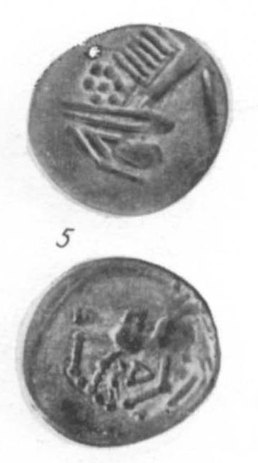

La sugestia unui coleg mai nou, reiau aici discutia despre monedele geto-dacice cu intrebarea legata de reprezentarile de pe reversul pieselor Inotesti-Racoasa. Dau aici un exemplu din cartea lui Preda, in care pe langa litera "delta" - apropos, credeti ca vine de la valoarea de tetradrahma? - se observa si ceea ce pare o pasare. Se poate lega aceasta reprezentare de alte monede contemporane acesteia? Orice parere legata de subiect e binevenita:
- Inotesti1.jpg (22.94 KiB) Vizualizat de 13039 ori
Mi se pare interesanta, nu cunosc exemplare similare pentru tipul asta. E adevarat ca plasarea e putin bizara, atat prin locul ales, cat si prin felul in care e orientat corpul pasarii (daca pasare e). Cred ca in privinta monedelor "barbare" ar fi cunoscut "Calaretul cu pasarea" si inca un tip, cu doua zburatoare pe revers, totusi fiind mai timpurii. Sigur, si o fascinanta imitatie Lisimah, cand pasarile au fost integrate in imaginea de pe avers, insa nu stiu cand poate fi datata si mai ales unde localizata. http://www.vinchon.com/pages/n60.html#
Pare greu de sustinut alt sens decat cel ornamental, sau in orice caz acesta foarte strict al indicarii valorii, atata vreme cat nu apare pe majoritatea monedelor, ci doar uneori. Insa e doar o parere....berserkr scrie: litera "delta" - apropos, credeti ca vine de la valoarea de tetradrahma? -
Nu este singurul exemplar cu o vietate sub cal, ba chiar sunt unele care mai contin si alte sigle (elemente decorative). Despre "delta" nu-s nici eu convins, eram mai mult curios daca ar mai putea avea si alt rol. Oricum monedele Inotesti au o varietate de semne interesante, uneori pe aceeasi piesa. M-au intrigat pentru ca fiind considerate ulterioare tipului Varteju, sunt mai bogate ca reprezentari decat acestea, cand se presupune ca ar trebui sa fie mai "decandente" ca stil. Oricum exista si exemplare foarte simple, in metal foarte sarac in argint, aproape nici bilon (probabil argintul este numai o idee in continut). Perioada lor este iarasi o problema chiar daca exista presupuneri bazate pe metalul folosit si pe stil. Personal cred ca variantele mai bogate in reprezentari si in metal mai bun sunt contemporane cu Varteju.
Da, aveti dreptate, exista mai multe monede cu pasarea pe revers. Am fost superficial, cu atat mai mult cu cat aveam la indemana imaginea unei piese, pe care o atasez. Este din cartea domnului Ion Donoiu - "Monede daco-getice si efigii romane". Interesant e ca se observa, in afara de zburatoare, doua reprezentari delta, ceea ce poate ar inclina si mai mult spre varianta ornamentala, comparandu-se eventual cu tipul mai vechi ce are pe revers trei K.
Am citit, dar din pacate doar tangential, despre ipotezele unei cercetatoare slovace, care considera anumite reprezentari de pe monedele vest celtice drept simboluri religioase, intre altele si pasarea, ocupandu-se si de asemanarile stilistice dintre Varteju / Racoasa si respectivele celtice, insa nu cunosc amanunte.
