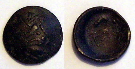

ce parere aveti desper acest Inotesti Racoasa ??
Poza nu permite prea multe. Dar de ce spuneti ca-i Inotesti?
newbasic
Mesaje: 259
Mesaj de newbasic »
berserkr scrie:Poza nu permite prea multe. Dar de ce spuneti ca-i Inotesti?
:) probabil pentru faptul ca nu ma pricep prea tare ....... eu asa am identificat-o .... deasta am cerut mai multe detalii .
