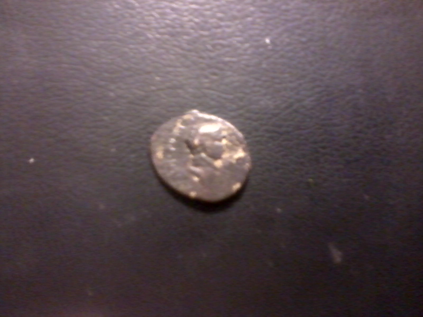

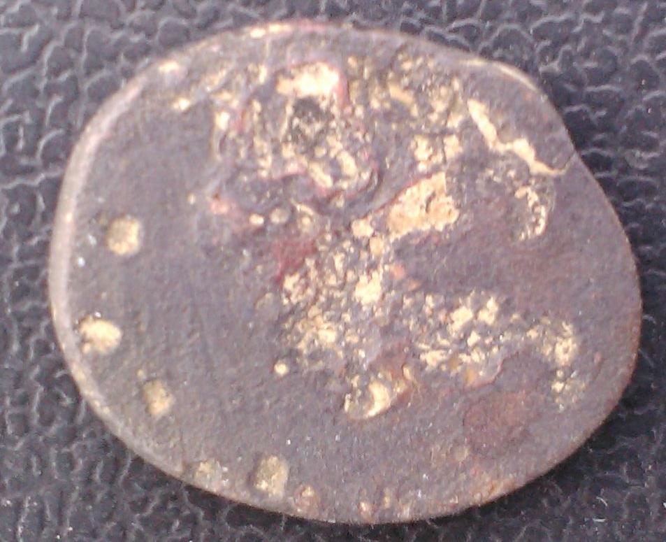

Buna seara!
Am cumparat de la targ o moneda antica despre care insa nu pot afla nimic, are reversul distrus, iar pe avers se distinge efigia (care seamana cu monedele romane imperiale din jurul anului 100) si o parte din legenda, am tot cautat si nimic...
Va rog sa ma ajutati sa identific macar de cine e emisa si cam prin ce perioada.
legenda monedei arata asa:
...(K sau R)(probabil X)ICNCROY(probabil A)(probabil T)...
Scuzati calitatea pozelor dar atat este ce pot face.

Buna dimineata,
S-ar putea sa fie vorba despre un bronz provincial, Geta sau Diadumenian, s-ar putea...
Daca nu puteti posta o imagine mai buna imi pare rau dar nu va pot ajuta.

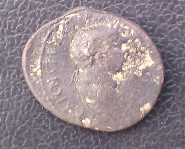

Am reusit sa fac poze mai bune la moneda.

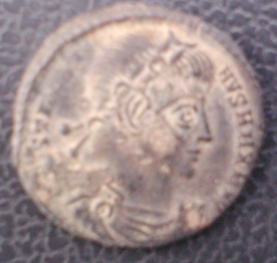

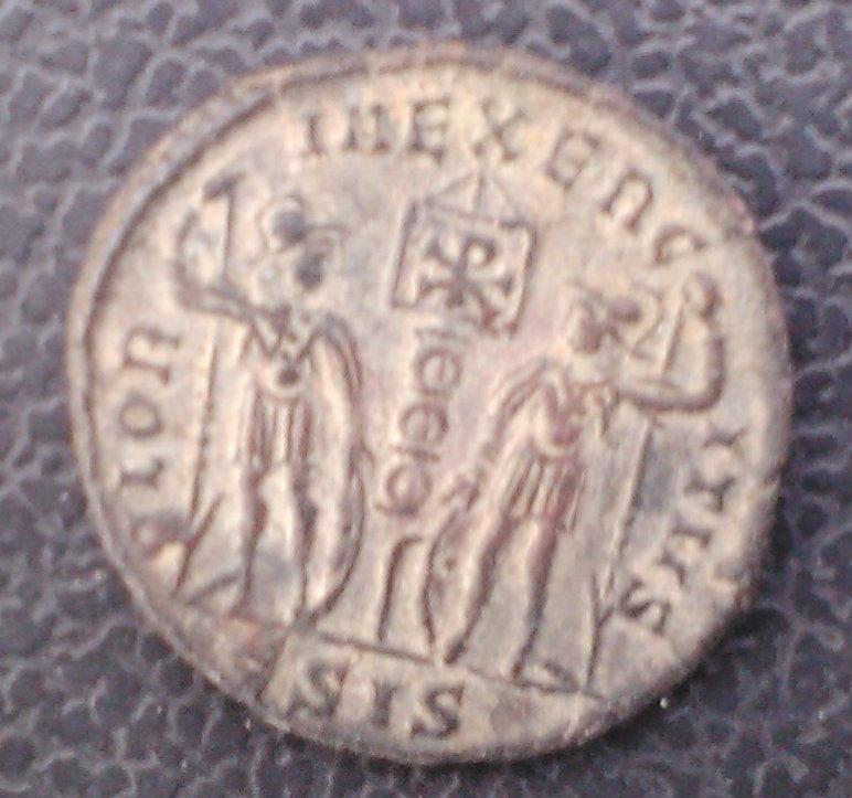

si mai am o moneda, un bronz tarziu roman, Gloria Exercitvs, dar nu imi pot da seama ce imparat este...
Va rog sa ma ajutati!

Buna seara,
Prima moneda este un bronz provincial, Traian.
AYT KAIC NEROYA T...(RAIAN)
O puteti cauta aici:
http://www.wildwinds.com/coins/ric/trajan/t.html
A doua moneda Constantin cel Mare:
CONSTANTI-NVS MAX AVG
Monetaria: Siscia
Monetaria: Siscia

Va multumesc mult! Bronzul provincial Traian este cumva Tomis? Din pacate reversul este distrus dar din cate vad aici asta ar fi...
http://www.cngcoins.com/Coin.aspx?CoinID=156121
Si imi puteti spune ce inseamna cu exactitate asta: AYT KAIC NEROYA T...(RAIAN)? Eu banuiesca ca AUTOCRATOR CAESAR NERVA TRAIAN...
Bronzul a fost emis la Tomis.
AYT KAIC NEROYA TRAIANW [CEBAC GER DAK]
IMP(AVTOKRATOR) CAES NERVA TRAIAN [AVG GERM DAC]
AVTOKRATOR=IMPERATOR

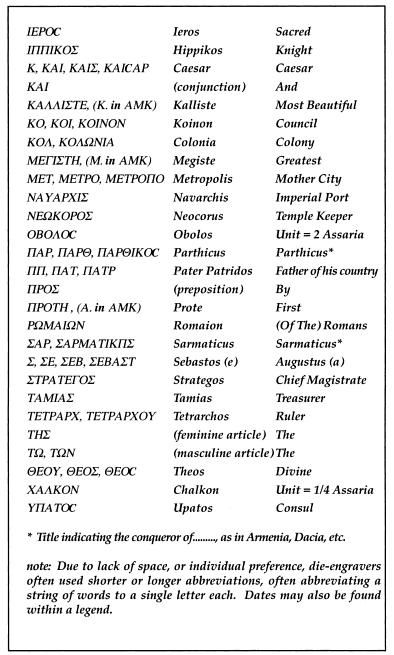

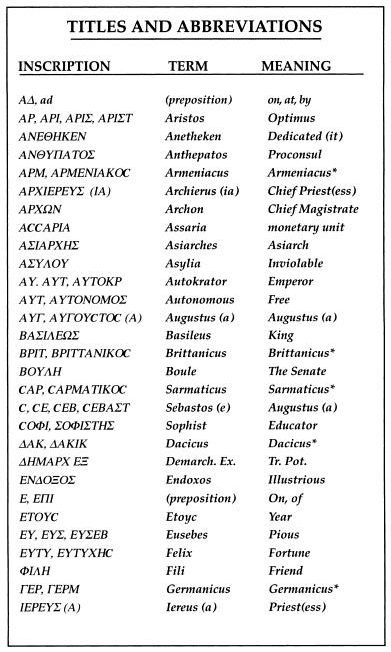

Atasez si doua imagini...poate vor fi de ajutor pe viitor:
Mai multe aici:
http://en.wikipedia.org/wiki/Autokrator
