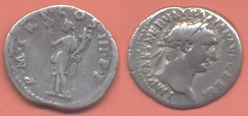

Asi dori sa postez niste monede antice in albumul de imagini dar mai intai as dori sa va consult daca se merita sa le "imortalizam pentru eternitate".
De asemenea as dori sa ma ajutati sa confirm identificarea (eventual si autenticitatea) pe care am primit-o cand am cumparat monedele.
Prima moneda este un denar Traian (sursa ebay)

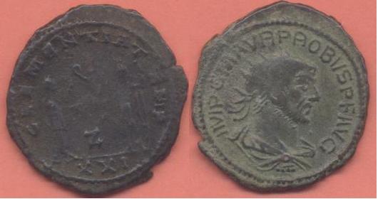

A doua moneda este un bronz declarat din timpul lui Probus Antoninianus 276-282.

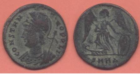

A treia moneda este un bronz declarat din timpul lui Constantinpolis Comneno 330-346.

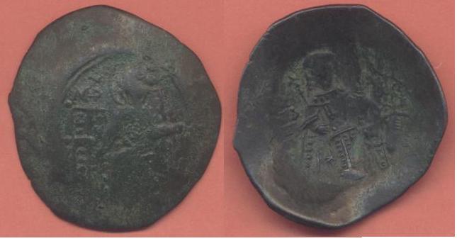

A patra moneda este bizantina cca 800. Este concava cel mai probabil acel tip folosit ca sigiliu despre care s-a vorbit pe forum si care aveau un nume specific. Din pacate nu stiu dupa ce cuvant sa fac cautarea asa ca poate ma ajutati cu linkul spre post sau cu numele. Sincer - am cumparat aceasta moneda "deformata" datorita faptului ca stiam de posibila lor functie de pe forum si mi s-a parut o piesa interesanta pe care s-o merita s-o am chiar daca este destul de uzata.

Denar Traian
Denar Traian
Bronz Probus Antoninianus 276-282
Bronz Constantinpolis Comneno 330-346.
Bizantina cca 800 - sigiliu?
Monedele sunt in regula. Denarul pare si el autentic insa cu rezerva ca numai vazut direct poate fi examinat suficient de bine pentru autenticitate. Sa cumperi denari de pe ebay ste cea mai riscanta intreprindere. Daca la bronzuri falsurile nu se fac atat de bune inca, la denari se pare ca s-a reusit performanta de a-i realiza suficient de bine incat dintr-o poza la marimea celei postate sa para autentici. Probusul este intr-adevar antoninian (denominatie) dar nu "Probus Antoninianus". La cea "Constantinopolis" cuvantul "Comneno" (dinastie bizantina - "Comnenus") n-are ce cauta, probabil e "comemo" :) pentru ca e o comemorativa batuta cu ocazia infiintarii noii capitale imperiale romane la Constantinopolis. La bizantina desi nu e specialitatea mea in mod sigur anul indicat n-are legatura cu realitatea. Schifatele s-au batut in sec 12-13. Un cuvant cheie ar fi "scyphate". Altul ar fi "Christ seated" sau "Christ enthroned" pentru avers. Un site pentru cautare ar fi: http://www.wildwinds.com/coins/byz/i.html Oricum arata bine pentru tipul ei, schifatele fiind in general mult mai uzate.

Scyphate
Mesaj de drmau »
Am cautat in forum despre Scyphate si am gasit doar un alt mesaj in legatura cu monede dacice.
Am gasit acest link in Google Books si m-am gandit ca poate ar fi util sa-l pastram in form:
http://books.google.com/books?id=vZpawj ... te&f=false
Schifatele bizantine sunt considerate medievale. Cartea lui Sayles (in mai multe volume specializate) este o buna introducere in ariile pe care le abordeaza iar ca pret este acceisbila fata de alte lucrari. Referinta standard pentru colectionarii de bizantine este cartea lui David R Sear "Byzantine coins and their values" iar catalogul cel mai citat pentru referrinte este cel "Dumberton Oaks". In limba romana, o introducere foarte buna este "Împăraţii Bizanţului şi monedele lor" de Ion Donoiu.
